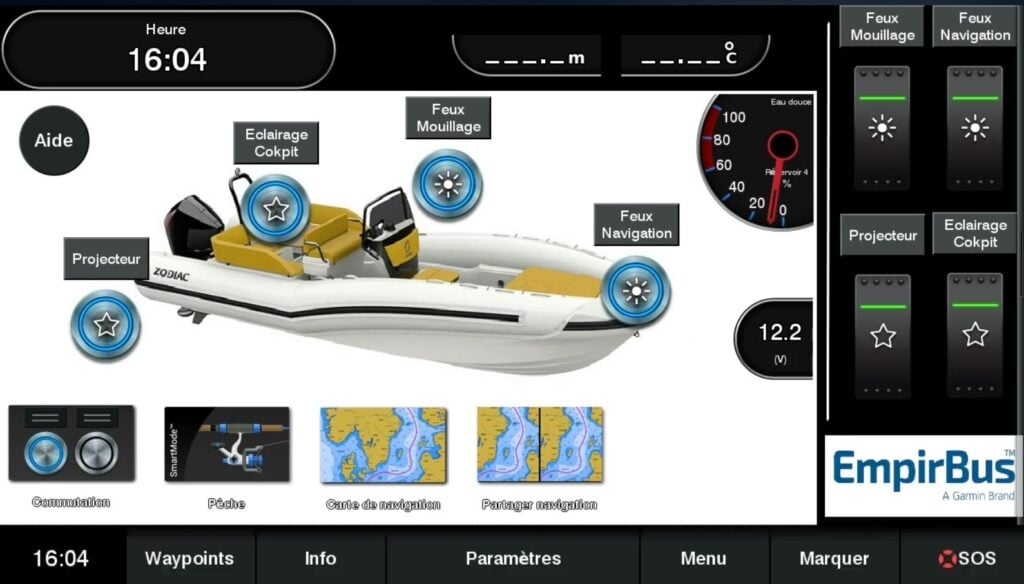

Exemple d’affichage personnalisé

Moderne et intelligent, le pack EmpirBus EL1 tire profit des avantages de la norme NMEA 2000 en permettant la création de tableaux électriques personnalisés depuis le menu « Commutation » sur des traceurs de cartes GPSMAP et combinés GPS ECHOMAP. L’utilisateur peut sauvegarder sur une carte Micro SD la configuration de son installation et la recharger en quelques secondes sur son prochain bateau – une solution idéale pour les montages en série. L’utilisateur peut également choisir le type d’interrupteur, le symbole et le nom pour les 20 sorties.
Le système, la VHF et la stéréo démarre automatiquement. Si une sortie disjoncte, une alarme visuelle apparaît.
