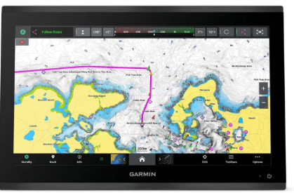

Opløsningen betyder meget. En enhed med højere opløsning giver et klarere billede, og det er netop idéen med LiveScope. Jo tydeligere du kan se sonarens signaler, jo større chance har du for at få bid. Den højeste opløsning finder du i GPSMAP® 9000 eller GPSMAP 9000xsv. Med 3.840 x 2.160 pixel leverer den ægte 4K-billeder med enestående skarphed.
Har du brug for et mere prisvenligt alternativ, som stadig giver fremragende ydeevne med LiveScope? GPSMAP x3-serien har Full HD-opløsning (1.920 x 1.080 pixel), kraftfulde ekkolodsfunktioner og førsteklasses netværksfunktioner.

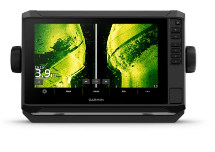

Med 1.280 x 800 pixel er ECHOMAP™ Ultra 2-serien også et stærkt alternativ, der fungerer fremragende med LiveScope. Og hvis du vil have god billedkvalitet i en mere prisvenlig løsning, kan ECHOMAP™ UHD2 9″ med 1.024 x 600 pixel være værd at overveje.

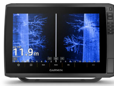

Når du vil fiske mere effektivt, har du brug for ekkolod, der giver dig et tydeligere billede af bunden, strukturen og fisken omkring båden. Ud over understøttelse af LiveScope tilbyder udvalgte Garmin kortplottere også scanningsekkolod. Når kortplottere fra GPSMAP 9000xsv-, ECHOMAP Ultra 2- og ECHOMAP UHD2-serierne leveres i en pakke med transducer eller har indbygget ekkolod, får du både CHIRP-ekkolod og scanningsekkolod med i pakken.
Med CHIRP-ekkolod ser du fiskebuer med bedre måladskillelse. Før du fokuserer på fisken, kan du bruge scanningsekkolod (som ClearVü™, SideVü™ og OneVü™) til at aflæse bunden, se struktur og finde skjul, hvor fisken kan stå. Find risvaser, vegetation og andre steder, hvor fisken kan gemme sig. Tilføj en GT360UHD transducer og Spy Pole™ for at få en 360 graders visning af vandet under båden med OneVü.
