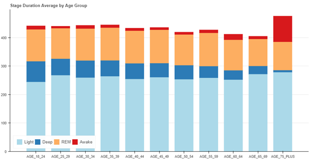

Det er verdt å merke seg at algoritmen som beskrives i denne artikkelen, ble tatt i bruk i produksjon på en rekke av Garmins wearables, inkludert vívosmart 3. Under betatestingen av produksjonsversjonen av søvnfaseklassifiseringen ble ytterligere 3 200 netter analysert og gjennomgått for å bekrefte at resultatene var i samsvar med funnene fra studien med de 55 deltakerne. For disse 3 200 nettene fantes det ingen referanseenhet – kun den ferdige løsningen med aktigrafi og optisk pulsmåling ble brukt. I denne større gruppen ble algoritmens ytelse vurdert ved å sammenligne fordelingen av søvnfaser på tvers av aldersgrupper. Andelen REM-søvn holdt seg relativt stabil uavhengig av alder, mens både mengden dyp søvn og den totale søvntiden avtok tydelig med økende alder – akkurat som forventet¹¹.
Figur 1. Søvntid – gjennomsnitt per aldersgruppe i produksjonssystemet

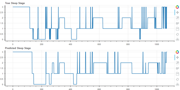

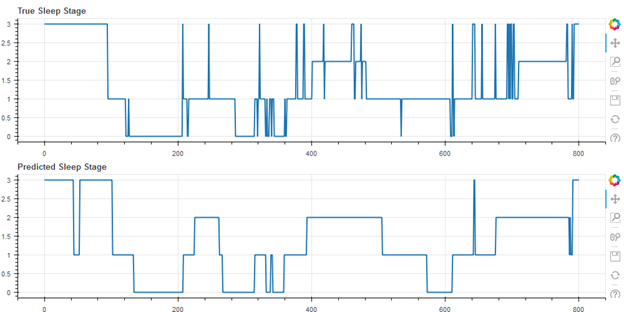

Avslutningsvis presenteres noen representative resultater fra gruppen på 55 studiedeltakere. I figurene nedenfor er våkenhet angitt som fase 3, REM-søvn som fase 2, lett søvn (N1 og N2) som fase 1 og dyp søvn som fase 0. Figur 2 viser medianresultatet – det 27. av 55 datasett, rangert etter nøyaktighet – med en treffsikkerhet på 71,5 %.

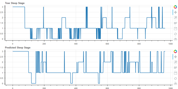

Figur 4 viser det svakeste resultatet i gruppen (55 av 55), med en treffsikkerhet på 49,9 %. Det er verdt å merke seg at denne deltakeren rapporterte å ha en søvnforstyrrelse.
Figur 4. Dårligste resultatet, treffsikkerhet 49,9 %, Cohen’s kappa 0,18 (selvrapportert søvnforstyrrelse)
Figur 4. Svakeste resultat, treffsikkerhet 49,9 %, Cohen’s kappa 0,18 (selvrapportert søvnforstyrrelse)
