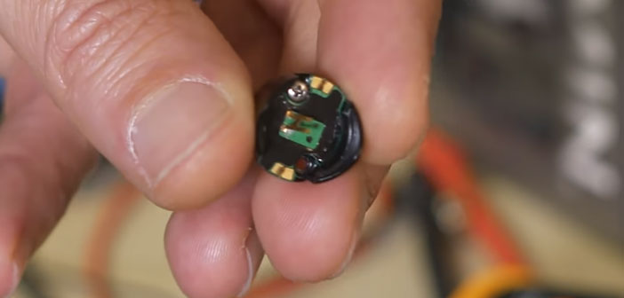

1. Il tappo vano batteria
Nella manutenzione del Vector 3, la prima cosa che dovete controllare è il tappo del vano batteria. In quelli di ultima generazione il PIN interno è di colore oro. Verificate il vostro, perché se il tappo invece è argentato, color silver, allora deve essere sostituito. Contattate il vostro rivenditore di fiducia oppure, direttamente, l’assistenza Garmin per farvi inviare gratuitamente un tappo di ultima generazione.
