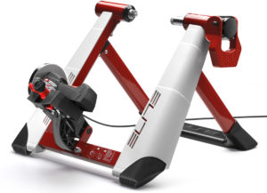

TradizionaliMolto veloce il setup inizialeUn po’ più rumorosi, soprattutto se comparati con i Direct Drive

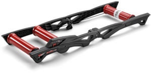

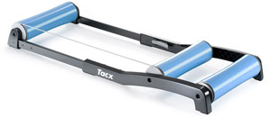

RollerLa bici è libera di muoversi lateralmente esattamente come su stradaUna certa difficoltà iniziale nell’utilizzo

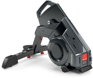

Direct DriveAssoluta silenziosità, sensazione di pedalata migliore, maggiori potenzeRichiede la rimozione della ruota posteriore
I rulli tradizionali sono i più semplici. Non c’è nulla da fare se non inserire la bici sul cavalletto, bloccarla e avvicinare il rullino alla ruota.
I Roller hanno il grande vantaggio che la bici non è bloccata ma è libera di muoversi piegandosi a destra e sinistra esattamente come su strada. Inoltre, essendo la bici libera, bisogna prestare un po’ di attenzione mentre si pedala e questo rende meno noioso l’allenamento ma, indubbiamente, vi serviranno alcuni minuti prima di incominciare ad avere una certa confidenza.
I rulli Direct Drive (a trasmissione diretta, volgarmente detti ciclomulini) invece hanno il grande vantaggio della estrema silenziosità. Inoltre, hanno una rotondità di pedalata migliore e maggiori potenze disponibili, altri due aspetti molto importanti che vedremo tra poco. L’unica controindicazione è che richiedono la rimozione della ruota posteriore e che quasi sempre non vengono forniti con il pacco pignoni. Sicuramente una cosa da tener presente quando si considera il prezzo.
