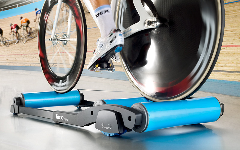

- Liberi (o Parabolici): Sono composti da tre cilindri rotanti montati in parallelo su una cornice sulla quale viene posizionata, senza nessun aggancio fisso, la bicicletta. L’allenamento su questi modelli, per chi è alle prime armi, non è semplicissimo e comporta la necessità di gestire equilibrio e oscillazioni laterali: ma dopo un iniziale periodo di adattamento i vantaggi sono notevoli, poiché oltre a fornire la sensazione di pedalare su strada, migliorano l’equilibrio e la tecnica in sella. Comodi da trasportare e da utilizzare sia nelle fasi di riscaldamento che in quelle defaticanti, questi modelli sono molto apprezzati dai professionisti, che li utilizzano non solo indoor ma anche nelle fasi pre e post-gara.

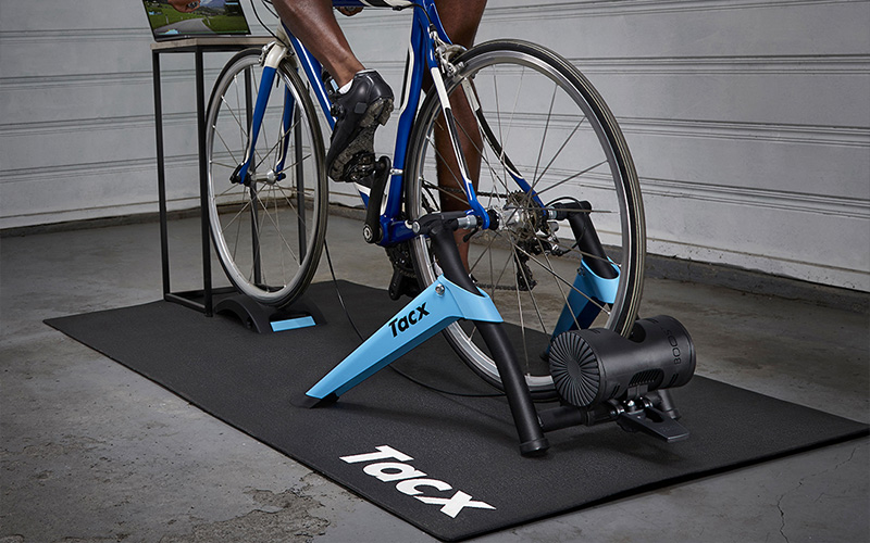

- Wheel-on: Il dispositivo è ancorato in modo fisso al perno della ruota posteriore, la quale poggia su un volano che può essere regolato attraverso un apposito comando per offrire una resistenza variabile e un’esperienza che può simulare tratti di percorso anche particolarmente duri. Scegliere rulli wheel-on consente di allenarsi potendo contare su un equilibrio stabile e permette di concentrare le energie sull’efficacia della pedalata.

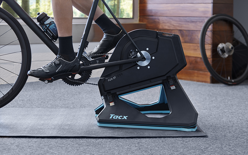

- Direct Drive: La ruota posteriore della bicicletta viene rimossa e il telaio è collegato al dispositivo tramite un perno provvisto di pignone. Scegliere questi rulli per la bici consente di accedere a una precisa gestione dei carichi di lavoro, permette di simulare sprint e tratti in salita e assicura un’ampia connettività con device e app esterne. Sono utilizzati soprattutto per gestire programmi di training strutturati, per tenere sotto controllo tutti i più importanti parametri relativi alle prestazioni, come potenza, cadenza e velocità e sono gli strumenti ideali per godere appieno dei benefici dell’indoor cycling.
