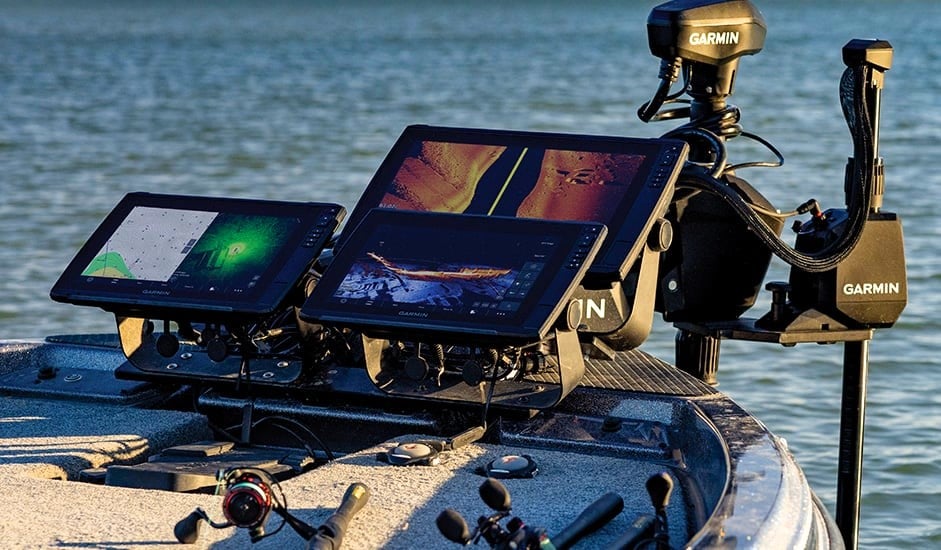

Høy oppløsning krever selvfølgelig også en skjerm som er stor nok til å vise bildet tydelig. Skjermstørrelse handler både om personlige preferanser og praktiske faktorer som budsjett og båtens størrelse. En tommelfingerregel er at jo større skjerm, desto bedre ser du under overflaten, med høy bildekvalitet og tydelighet fra ekkoloddbildet i LiveScope. Garmins kartplottere finnes i skjermstørrelser fra 6 tommer (ECHOMAP™ UHD2 6 tommer) til 27 tommer (GPSMAP® 9227), så det finnes garantert en størrelse som passer deg.

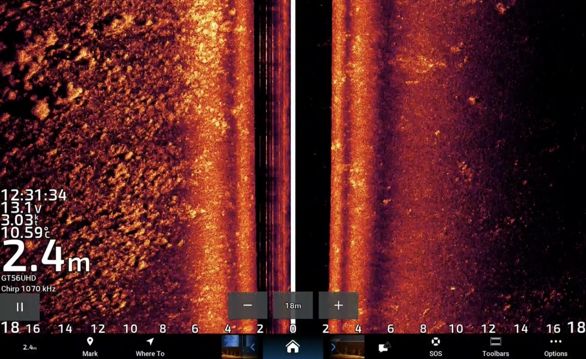

Med CHIRP-ekkolodd ser du fiskebuer med bedre objektseparering. Før du fokuserer på fisken, kan du bruke ekkolodd med skanningsteknologi (som ClearVü™, SideVü™ og OneVü™) for å lese bunnen, se struktur og finne skjulesteder der fisken kan stå. Finn risvaser, vegetasjon og andre steder der fisken kan gjemme seg. Legg til en GT360UHD-svinger og Spy Pole™ for å få en 360-gradersvisning av vannet under båten med OneVü.
