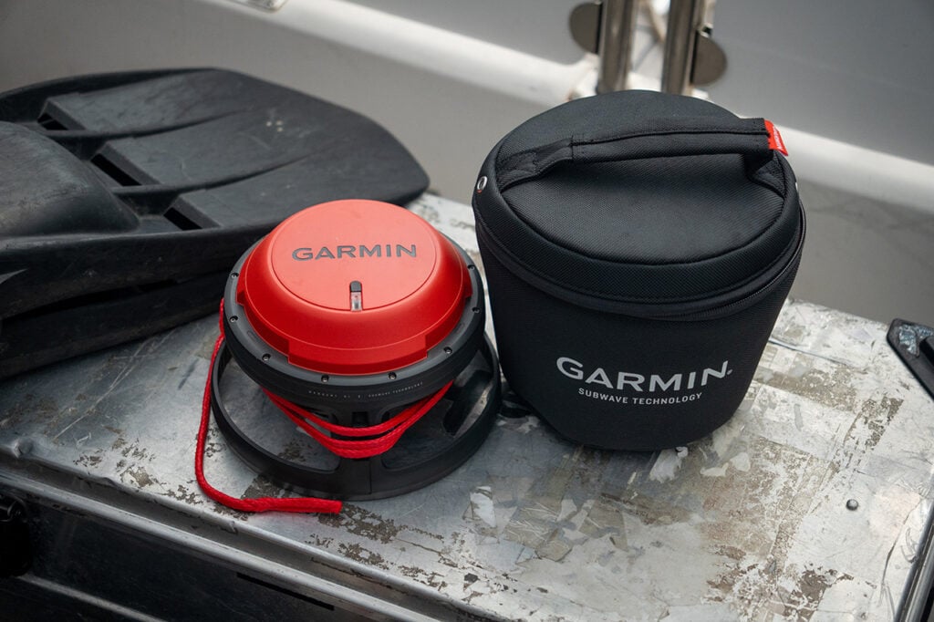

Descent S1 er en smartbøye som bruker Garmins SubWave-sonarteknologi til å opprette forbindelse mellom dykkeren under vann og Garmin Dive-appen på overflaten. Sammen med en kompatibel Garmin-dykkecomputer og Descent T2-sender/mottaker kan den som sitter i båten blant annet følge dykkerens dybde, flasketrykk, retning og avstand – og sende meldinger mellom overflaten og dykkeren.
Garmin S1 kommunikasjonsbøye.

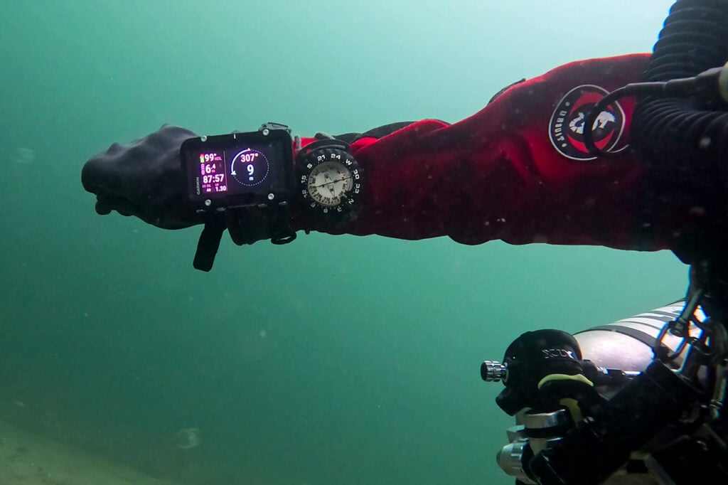

For oss som driver med vrakleting og dykking i Team Krokodille og Nordic Wreck Alliance var dette et system vi var nysgjerrige på å prøve i praksis. Morten Dyrstad tok med seg Descent X50i og T2 under vann, mens jeg fulgte dykket fra båten via Descent S1 og Garmin Dive-appen.

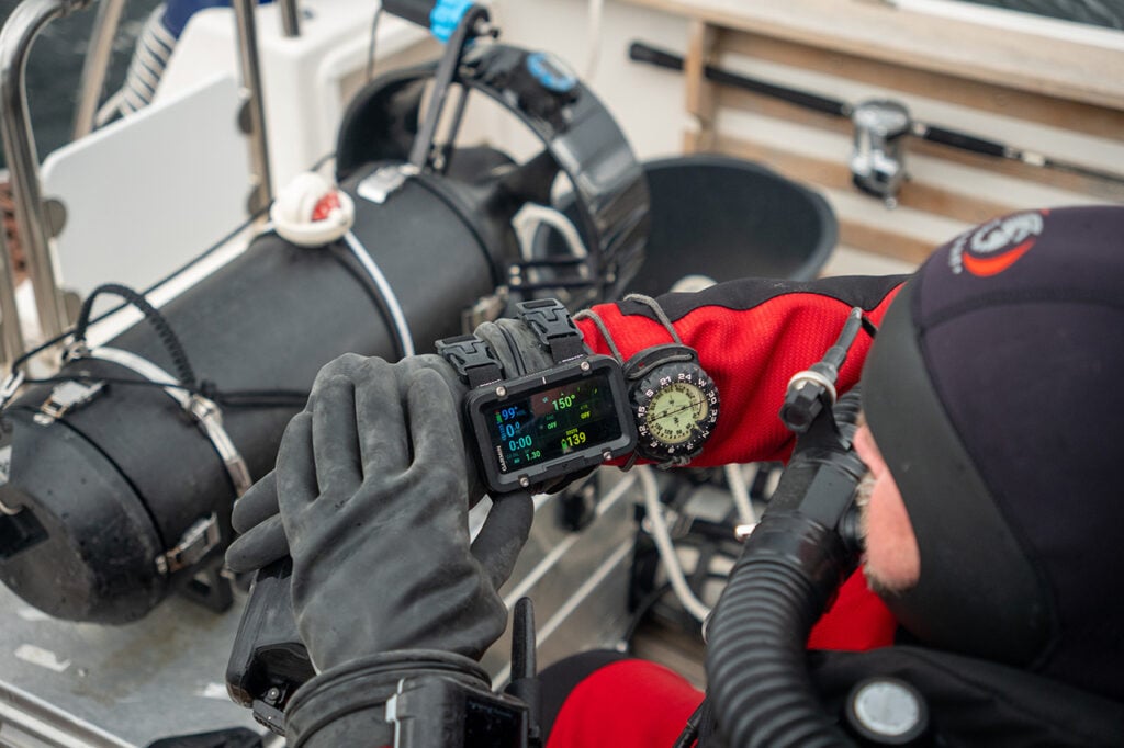

Morten Dyrstad forbereder dykk med Garmin Descent X50i og S1 bøye.

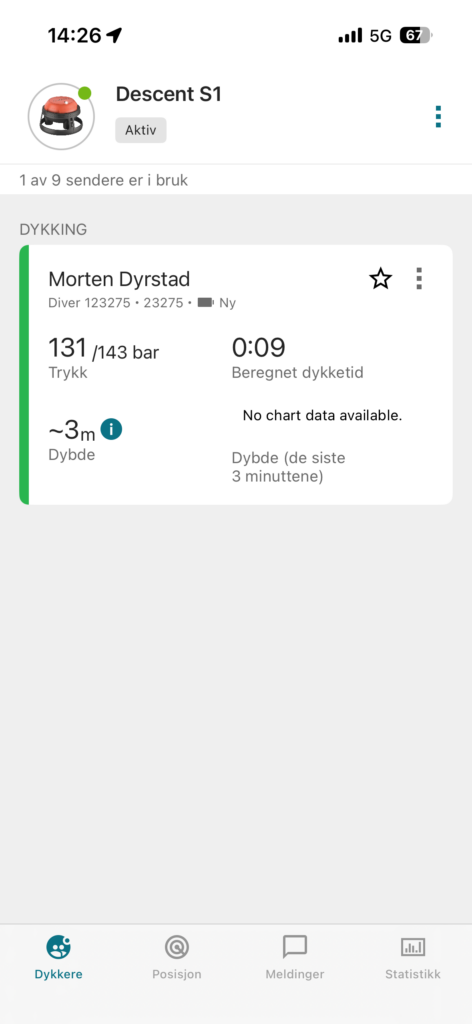

Da Morten var koblet til, dukket han opp som egen dykker i Garmin Dive-appen. Hver dykker får en egen ID, og jeg kunne legge inn et alias slik at han ble vist med navn i appen.
Morten dukker opp som egen dykker i Garmin Dive-appen.

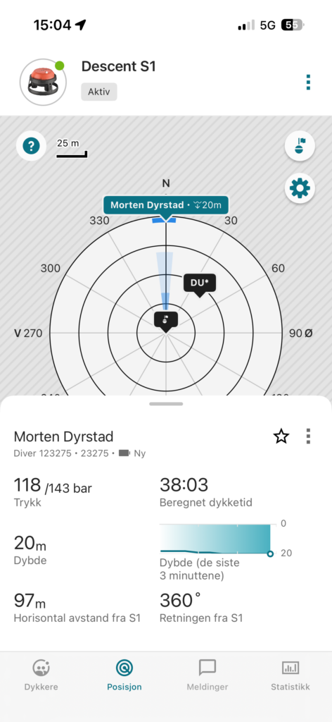

Så snart dykket startet, begynte informasjonen å komme opp i appen. Fra båten kunne jeg følge med på dybde, flasketrykk, beregnet dykketid og ikke minst retning og avstand til Morten.
Det siste var spesielt nyttig på dette dykket. Med undervannsscooter beveget Morten seg over et område på flere hundre meter. I stedet for å bli liggende ved stedet hvor han startet dykket, kunne jeg følge bevegelsene hans fra båten. Når avstanden begynte å øke, brukte jeg elmotoren til å flytte båten etter ham.
På den måten kunne jeg hele tiden holde meg relativt nær posisjonen hans, selv om jeg ikke kunne se hvor han befant seg under vann.
Vi klokket 97 meter horisontal avstand og hadde fortsatt kontakt.
Garmin oppgir en rekkevidde på opptil 100 meter mellom Descent S1 og dykkeren. Under vårt testdykk stemte dette godt med det vi opplevde. Den største avstanden vi bekreftet i appen var 97 meter, og vi hadde fortsatt kontakt. Vi forsøkte ikke å presse systemet lenger, siden hensikten nettopp var å flytte båten etter dykkeren og holde avstanden nede. Det er verdt å bemerke at Garmin opplyser at det må være fri sikt mellom dykkercomputeren og kommunikasjonsbøya. Vi hadde ved noen anledninger korte brudd i kommunikasjonen, dette tror vi skyldes at Morten var orientert slik at kroppen hans og dykkeflaskene skjermet for signalet. Utover dette fungerte systemet stabilt og godt hele tiden.

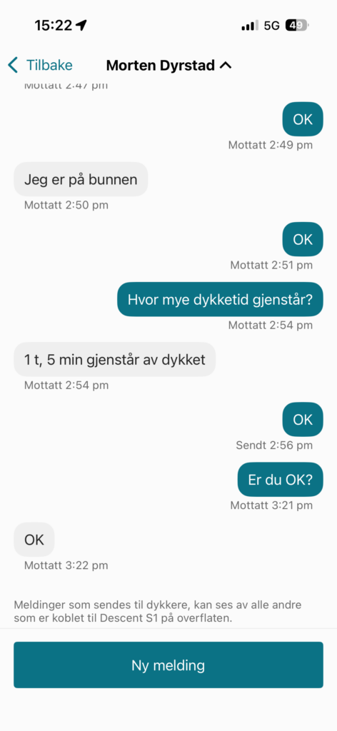

Fra Garmin Dive-appen kunne jeg sende forhåndsdefinerte meldinger til Morten. Meldingen dukket opp på Descent X50i under vann, og han kunne svare ved å velge blant forhåndsdefinerte svar på dykkecomputeren.
Det er naturligvis ikke det samme som vanlig toveis talekommunikasjon, men muligheten til å sende en enkel beskjed – og få en bekreftelse tilbake – viste seg å være svært nyttig.
Kommunikasjon med Morten under dykket.
For meg på overflaten ga dette en ekstra trygghet. Jeg kunne ikke bare følge med på hvor Morten befant seg og hvilken dybde han var på, men også sende en melding og få bekreftet at alt var i orden.

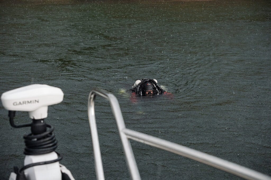

Mot slutten av dykket kunne jeg se hvor Morten befant seg mens han lå på dekompresjonsstopp. Jeg flyttet båten så nær posisjonen hans som det var forsvarlig å gå. Siden han lå på deko nær land, kunne jeg ikke gå helt inn til ham. Morten kunne da også se at båten lå og ventet rett i nærheten av ham.
Da Morten kom til overflaten, var han bare rundt 10 meter fra båten.
Morten bryter overflaten få meter fra båten.
