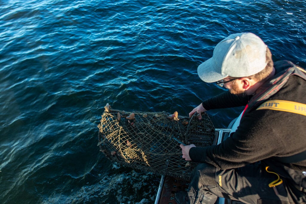

Tapte teiner, garn og andre spøkelsesredskaper fortsetter å fiske lenge etter at de har gått tapt. For organisasjoner som arbeider med opprydding i sjøen handler mye av jobben om å finne redskapene før de kan fjernes. Ved å kombinere kart, ekkolodd, elmotor og ROV kan søket gjennomføres både raskere og mer effektivt.

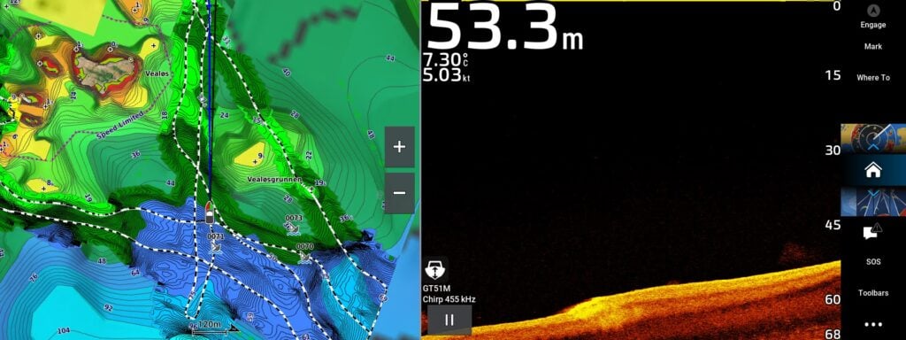

Fiskeridirektoratet sin app gir en god oversikt over tapte redskaper som er meldt inn, men er ikke alltid oppdatert og mange posisjoner er ikke nøyaktige. Ofte kan det være like effektivt å basere letingen på kjente teineplasser og ellers følge egne erfaringer ift. interessante lokasjoner. Mange tapte teiner og fiskeredskaper ender opp langs skrenter, kanter og andre områder med krevende bunnforhold. Før søket starter brukes Garmin Navionics-kart med Relief Shading til å identifisere områder hvor redskap sannsynligvis kan ha satt seg fast eller blitt liggende etter uvær og røff bruk.
Kartene gir et godt overblikk over terrenget og gjør det mulig å prioritere områder med størst sannsynlighet for funn.

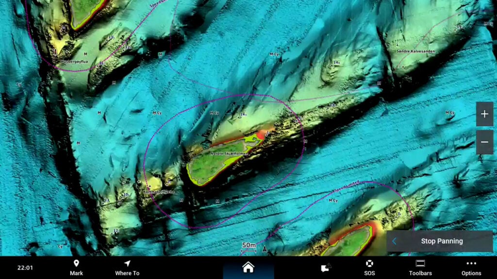

Lag detaljerte kart med Quickdraw
Når et interessant område er funnet, brukes Garmin Quickdraw til å bygge opp enda mer detaljerte dybdekart.
Dette kan være spesielt nyttig i områder der eksisterende kart mangler detaljer eller der små strukturer og skrenter kan være avgjørende for hvor redskapene samler seg. Resultatet er et mer presist grunnlag for den videre letingen.

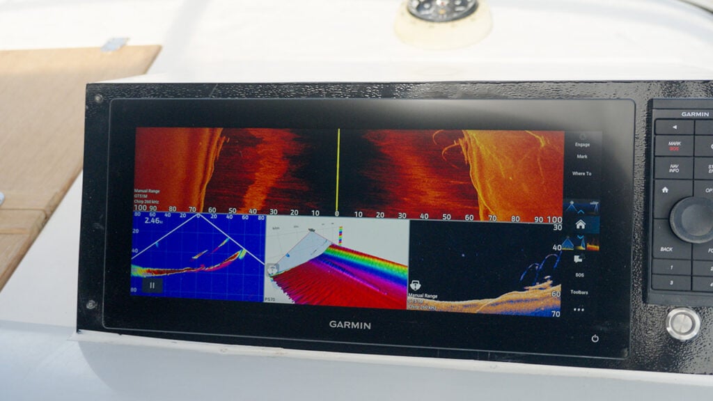

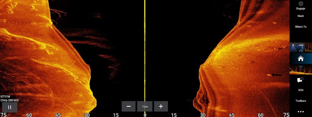

Neste steg er systematisk søk med SideVü og ClearVü. Teiner, garn og annet utstyr vil ofte skille seg ut fra den naturlige bunnen og kan identifiseres ved hjelp av sonarbildene. SideWü fungerer bra i områder hvor det er flat eller slakt skrånende bunn.
Dersom du leter inn mot skrenter eller i kuperte områder anbefaler jeg å bruke ClearVü. Beste resultater får du ved å søke på tvers av dybdekotene. Leter du primært grunt, f.eks. 20-40 meter er en GT56H-giver et bra verktøy. Leter du dypere enn dette anbefaler jeg en GT51M giver. Anbefalt frekvens vil være 455khz for begge alternativer.
Når et mulig funn oppdages, markeres posisjonen umiddelbart på kartplotteren slik at objektet enkelt kan gjenfinnes.

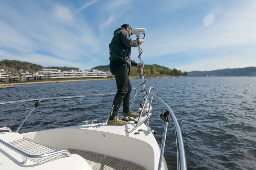

For å undersøke funnet nærmere brukes Garmin Force Kraken til å holde båten stabilt over objektet.
Presis posisjonering er spesielt viktig ved bruk av ROV. Selv små avdrift kan gjøre det vanskelig å finne igjen objekter på større dyp eller i områder med strøm. Jeg ser alltid an strømforholdene og posisjonerer båten iht. dette.

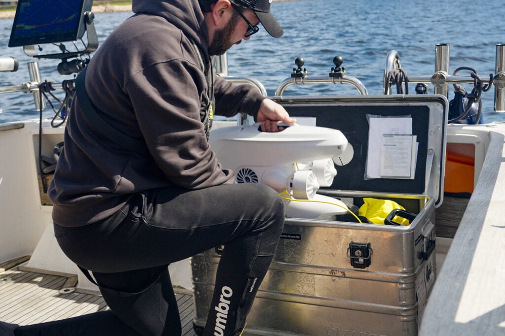

Bekreft funnet med ROV
Når båten ligger stabilt over målet, sendes ROV-en ned for inspeksjon. Dette gjør det mulig å bekrefte om ekkoloddmålet faktisk er en teine, et garn eller et annet objekt.

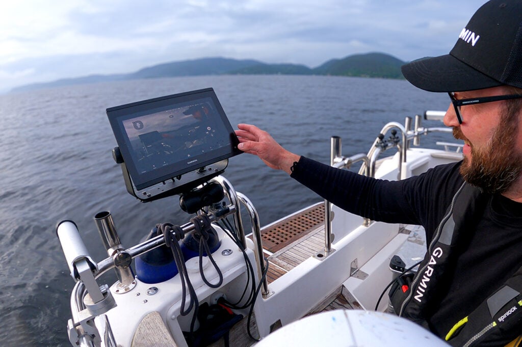

Ved bruk av live-ekkolodd kan ROV-ens ferd gjennom vannsøylen følges direkte på skjermen, noe som gjør navigeringen enklere og reduserer tiden som brukes på søk under vann. Alternativer som fungerer bra til dette formålet f.eks. Garmin Livescope XR eller Panoptix PS70.
På kompatible Garmin-systemer kan videostrømmen fra ROV-en også vises direkte på kartplotteren og deles videre til andre enheter over nettverket i båten. Operatøren får dermed kart, sonar og undervannsvideo samlet i ett arbeidsverktøy.

Ved å kombinere kartdata, sonar, presis båtkontroll og ROV kan frivillige organisasjoner bruke mindre tid på leting og mer tid på selve oppryddingsarbeidet.
Metoden har vist seg effektiv både ved søk etter spøkelsesredskaper og ved dokumentasjon av andre objekter som skipsvrak og marin søppel på havbunnen. Denne sesongen har vi fokusert på leting etter gamle skipsvrak og har lykkes svært godt med dette. Teknologien gjør det mulig å arbeide mer målrettet, samtidig som den bidrar til bedre kartlegging og identifisering av det som skjuler seg under overflaten.
