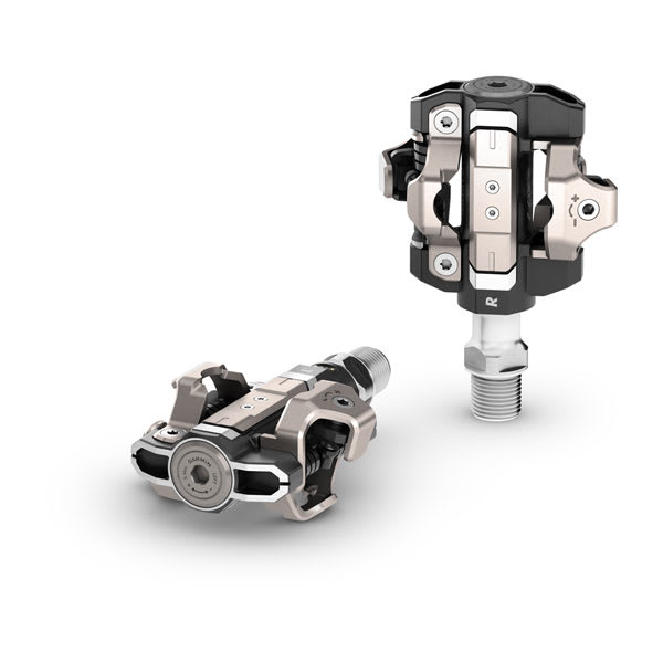

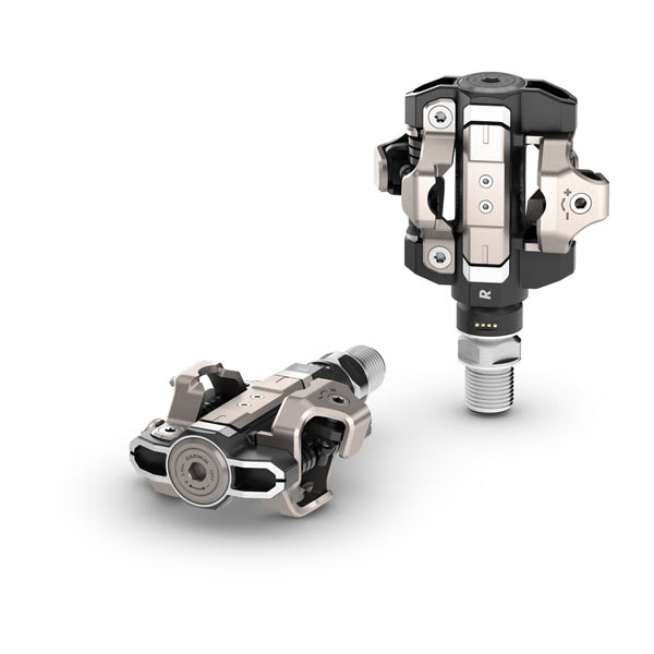

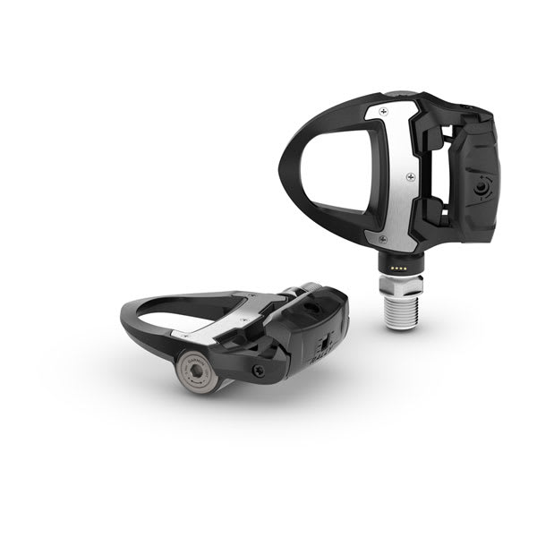

Fondamentale, inoltre, è avere a disposizione strumenti di misurazione adeguati, capaci di garantire affidabilità. I sensori di potenza Garmin della serie Rally rappresentano lo standard di riferimento per gestire i workout e rilevare i parametri energetici con estrema accuratezza. Grazie al design con sensore integrato nel mandrino, questi misuratori di potenza — disponibili nelle versioni per pedali Shimano e Look — registrano non solo i watt erogati, ma anche le dinamiche di ciclismo avanzate, permettendo di analizzare il bilanciamento tra gamba destra e sinistra e la posizione di spinta sul pedale e l’efficienza dell’azione.
