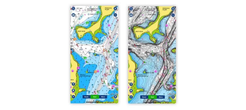

SonarChart™ : maîtrisez les profondeurs de l’eau
Les fonds des mers et des lacs peuvent être complexes à décrypter. Pour mieux comprendre les eaux profondes, reportez-vous au calque de carte SonarChart. La carte bathymétrique HD avec des isobathes tous les 50 cm/1 pied vous aidera à localiser les passages entre les hauts fonds lors de la navigation dans les canaux et à rester à l’écart des zones dangereuses à proximité des côtes.
Navionics de Garmin Sonar Chart
Procédure  :
Activez le calque en appuyant sur le bouton du logo Navionics dans le coin inférieur gauche, puis sélectionnez SonarChart.

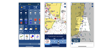

Météo et marées : prévisions sur 7 jours, vents, courants et plus encore
Il est essentiel de connaître les conditions météorologiques auxquelles vous serez confronté lors de votre navigation. Avec l’appli Boating, vous avez accès aux prévisions météo sur 7 jours et aux conditions heure par heure de tout endroit dans le monde. Une section spéciale dédiée aux vents vous permet d’accéder aux prévisions sur 3 jours avec la direction et l’intensité indiquées sur la carte. Vous pouvez également accéder à des informations détaillées sur les courants et les marées.
outils de navigation
Procédure  :
Appuyez sur la carte pour activer le réticule, puis sélectionnez l’icône de météo. Faites glisser votre doigt vers la gauche pour consulter la météo par jour et par heure. Appuyez sur les boutons Vent, Bouée, Marées ou Courant pour afficher les détails de chaque catégorie.

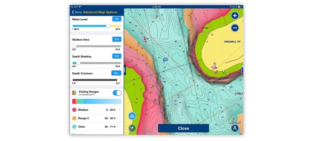

Réglages cartographie : mettez ce qui vous intéresse en évidence
Il arrive parfois que l’affichage standard des cartes ne soit pas suffisant et que vous ayez besoin de personnaliser ces dernières pour mieux voir les informations qui vous intéressent le plus. Vous pouvez effectuer toutes ces opérations dans la section Réglages cartographie. Voici les meilleures options de navigation :
– Tenez-vous à l’écart des eaux dangereuses en mettant en évidence les faibles profondeurs grâce à l’outil Hauts fonds. Un calque en pointillé rouge s’affichera sur les profondeurs sélectionnées.
– Personnalisez la quantité de détails des contours que vous souhaitez voir sur le calque SonarChart en réglant la densité SonarChart. Cela peut être utile lorsque les contours sont trop denses et que vous avez besoin d’un affichage plus clair.
– Mettez en évidence jusqu’à 5 portées de profondeur simultanément sur le claque calque SonarChart à l’aide des profondeurs de pêche. Bien que cette fonctionnalité ait été conçue pour les pêcheurs, elle peut également se montrer utile pour les marins. Utilisez une couleur pour les eaux que vous souhaitez éviter. Et une autre pour les zones dans lesquelles vous êtes sûr de pouvoir naviguer. Vous pourrez ainsi faire la distinction d’un coup d’œil.
Procédure  :
Appuyez sur Menu > Réglages cartographie, puis commencez la personnalisation. Si vous souhaitez rétablir l’affichage des cartes par défaut, appuyez sur le bouton Restaurer la valeur par défaut à la fin du menu Réglages cartographie.
