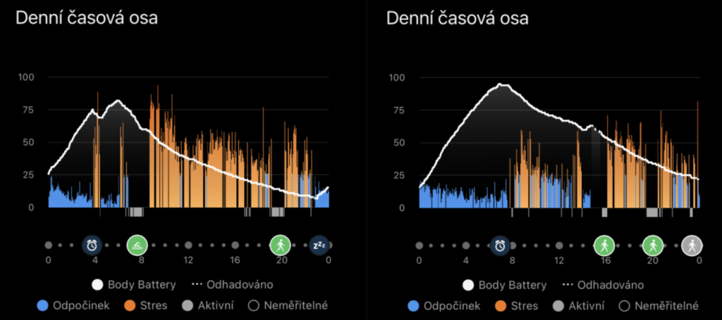

Zobrazení 2 dnů za sebou (vlevo pátek 21.7., vpravo sobota 22.7.). V noci ze čtvrtka na pátek je vidět okolo 4 hodiny ráno přerušení spánku, během kterého došlo k poklesu Body Battery. Důvodem byla procházka se psem, kterému bylo nevolno. Po návratu ke spánku již nárůst Body Battery do ranního probuzení není tak strmý, jak v první části spánku.
Noc z pátku na sobotu vykazuje velmi kvalitní regeneraci a ranní hodnota Body Battery dosahuje téměř maximální hodnoty. Škoda, že spánek nebyl o půl hodiny až 1 hodinu delší… V průběhu soboty je na křivce Body Battery vidět i odpolední krátký spánek, který hodnotu Body Battery mírně občerstvil.

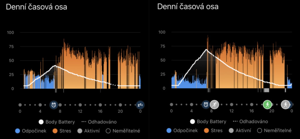

Vlevo vidíme náročný den s nedostatečným spánkem. Všimněte si hodnot Stress Score a průběhu křivky Body Battery na levé straně obrázku. Vyšší hodnoty Stress Score v první části noci bývají následkem večerní intenzivní sportovní aktivity nebo konzumace jídla a alkoholu. Organizmus se zklidňuje až okolo 2 hodin ráno a začíná stoupat křivka Body Battery. I vlivem této zátěže je noc ve výsledku kratší a nestačí na kvalitní odpočinek. Přichází náročný den, během kterého klesá hodnota Body Battery na minimum již okolo 20 hodiny. Vyčerpání se opět promítá do spánku a k uvolnění a regeneraci dochází až okolo 1 hodiny ranní.

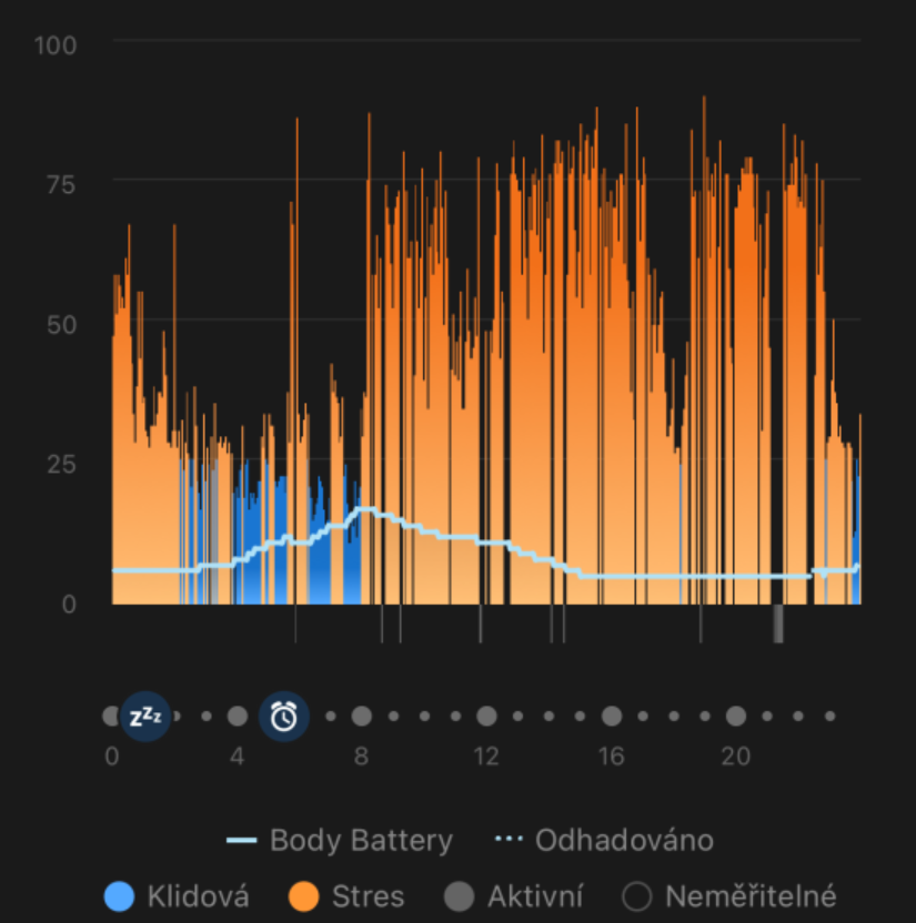

Průběh hodnot Stress Score a Body Battary v průběhu virózy (konkrétně lehčí průběh COVID onemocnění). Během noci si organizmus v podstatě neodpočine, hodnota Body Battery je i po ránu nízká. V průběhu celého dne je zatížení organizmu na maximálních hodnotách. Co je na obrázku zajímavé je pokles hodnot Stress Score (oranžové hodnoty na pozadí) v čase mezi 11-12 hod., 17-18 hod. a 22-23 hod. Jedná se o časy, kdy byly podány tišící léky (Paralen) a kdy krátkodobě došlo k snížení zatížení organizmu.
