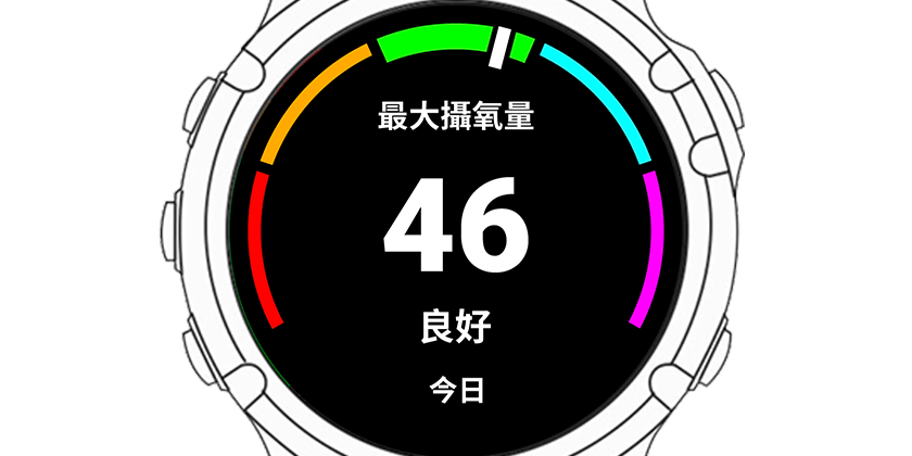

Garmin 最大攝氧量 VO2 Max
最大攝氧量 VO2 Max

最大攝氧量的測試通常在實驗室進行,包括在跑步機上跑步。跑步機的速度會逐漸增加,直到您達到最大耗氧率的強度。這是相當程度的鍛煉,只應在健康狀態時進行。 兼容的Garmin手錶使用Firstbeat Analytics所研發的方法,能自動估計步行和跑步活動期間的最大攝氧量。進階的分析能詮釋心率和性能的數據組合,以顯示出您的有氧能力。意思是,觀察您的步行速度或跑步速度,並比較身體為跟上步伐的努力程度。 若您恰巧有在自行車上安裝功率計,這個方法也可用於騎自行車。

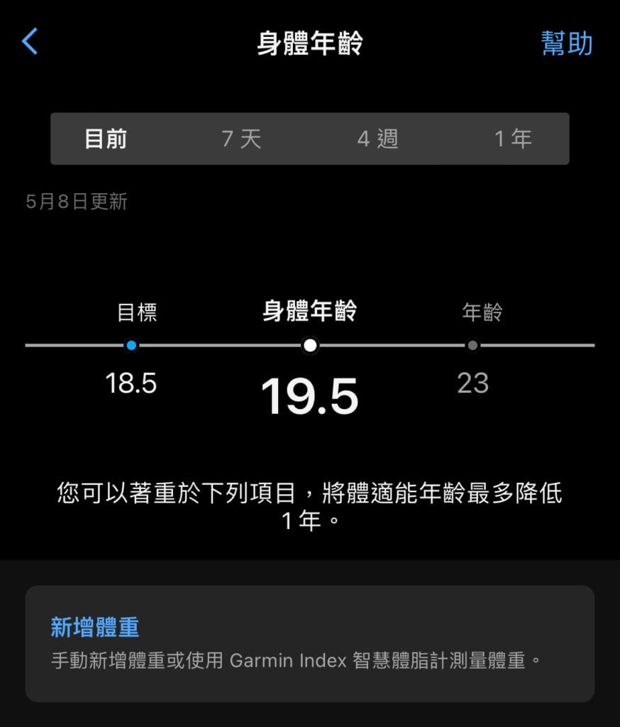

【 2025 更新 】Garmin 利用最大攝氧量計算你的身體年齡
garmin connect fitness age
你的實際年齡不一定代表你的身體年齡,依據你的健康狀況,身體對照實際年齡會有前後的些許差異。而這也與我們前面提到的:最大攝氧量(VO2 max)— 這個數字可以反映你的心肺耐力。因此透過最大攝氧量的數值,Garmin 會把你的最大攝氧量水準與同齡同性別的平均值做比較,換算出身體年齡,讓你對自身更了解。
▮ 延伸閱讀:你真的老了嗎?Garmin 身體年齡代表什麼?Garmin Blog

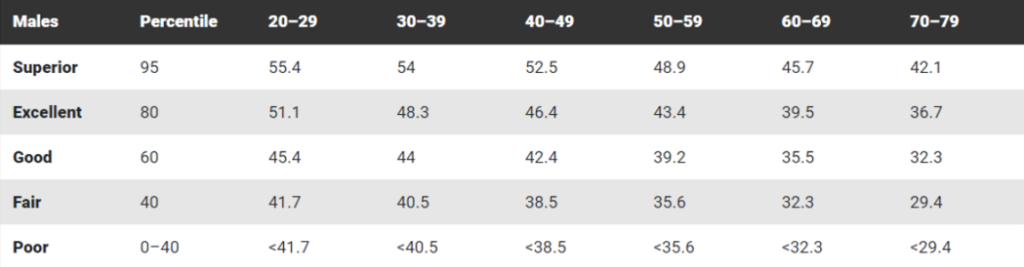

依年齡層劃分的男性典型最大攝氧量分數:

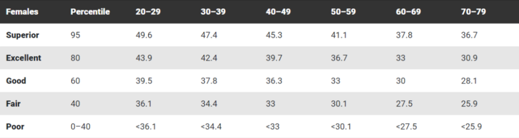

依年齡層劃分的女性典型最大攝氧量分數:
數據經The Cooper Institute®許可轉載。如需更多資訊,請造訪www.CooperInstitute.org
