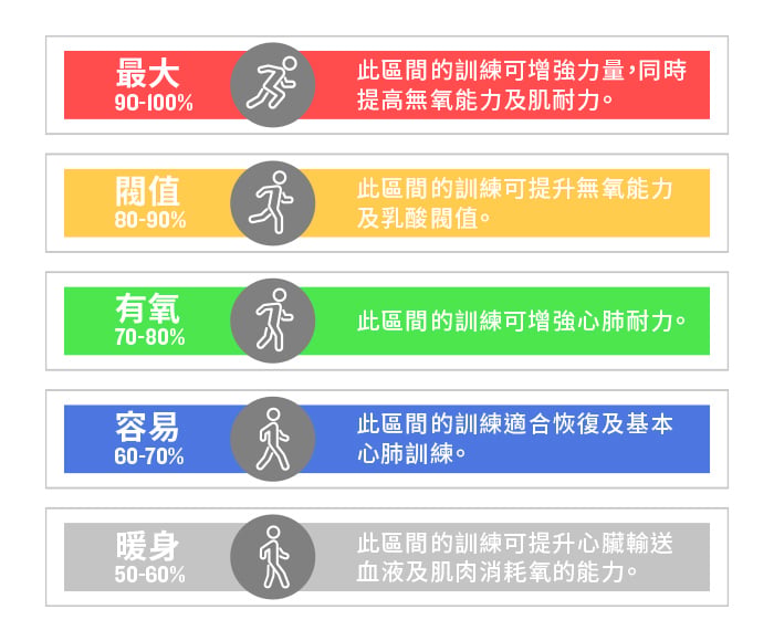

在進行跑步或騎車等有氧運動時,心率區間(Heart Rate Zones) 是衡量運動強度的重要指標。而根據體感和運動訓練的目的,心率區間分為五個等級,你能透過區間1至區間5的心率百分比區間,清楚知道你的訓練目的:
不過,心率區間的「百分比」有三種不同的計算基準,適合的對象也不太一樣:
最大心率%(%MaxHR)
最簡單直接的算法,目標心率 = 最大心率 × 百分比,不需要額外輸入靜止心率。適合剛開始接觸心率訓練、想快速掌握大概強度的新手。缺點是沒有考慮個人體能基礎,同樣的百分比,對體能不同的人代表的實際負荷也不同。下圖即是以最大心率% 呈現的心率區間。
儲備心率%(%HRR)
採用 Karvonen 公式:目標心率 = 靜止心率 +(最大心率-靜止心率)× 百分比。由於計算方式包含使用者之靜止心率,儲備心率法被認為更貼近你實際的攝氧能力(VO2max),對有訓練基礎、靜止心率較低的跑者來說更能反映真實強度,是許多有經驗跑者偏好使用的方式。
臨界心率%(%LTHR)
以乳酸閾值心率為基準去劃分五個區間,需要先透過乳酸閾值測試或 Garmin 自動偵測取得臨界心率。這個算法最貼近「閾值訓練」的核心目的,適合已經掌握自己乳酸閾值心率、想更精準鎖定訓練強度的進階跑者。
Garmin 預設的心率區間以最大心率為依據,各區間對應的心率百分比如下圖:
- 區間 1(熱身,50-60% 最大心率):
你以輕鬆走路的節奏移動,能輕鬆聊天且呼吸平穩。此區間能改善心臟輸血與肌肉利用氧氣的效率。 - 區間 2(輕鬆,60-70% 最大心率):
你慢跑在舒適的節奏,呼吸加深,但仍能交談。此區間有助心血管訓練與恢復。 - 區間 3(有氧,70-80% 最大心率):
你以中等速度跑步,講話開始困難。此區間強化心肺耐力。 - 區間 4(閾值,80-90% 最大心率):
你以可持續但感到不舒服的速度快速跑步,呼吸急促。此區間提升無氧能力與乳酸閾值。 - 區間 5(最大,90-100% 最大心率):
你以最快速度奔跑,只能短暫維持,呼吸急促。此區間可增強爆發力、無氧及肌肉耐力。

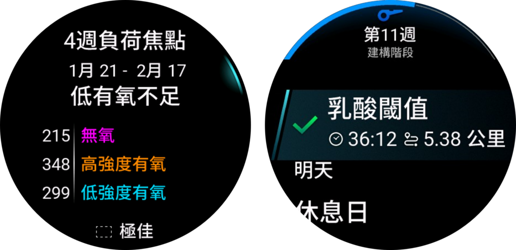

如果你擁有 Garmin 裝置,在 Garmin Coach 跑步/騎乘訓練計畫中,乳酸閾值會被納入參考,用來調整課表的強度與訓練目標。這些課表通常分為以下三種類型,且與你的負荷焦點指標相同:
- 低強度有氧訓練:增強耐力與恢復
- 高強度有氧訓練(包含閾值訓練):提升並維持高配速的能力
- 無氧訓練:增強爆發力與肌耐力
屬於高強度有氧訓練的「閾值訓練」,主要目的是提升你在乳酸閾值附近配速下的耐力與穩定性,進而拉高整體乳酸閾值。

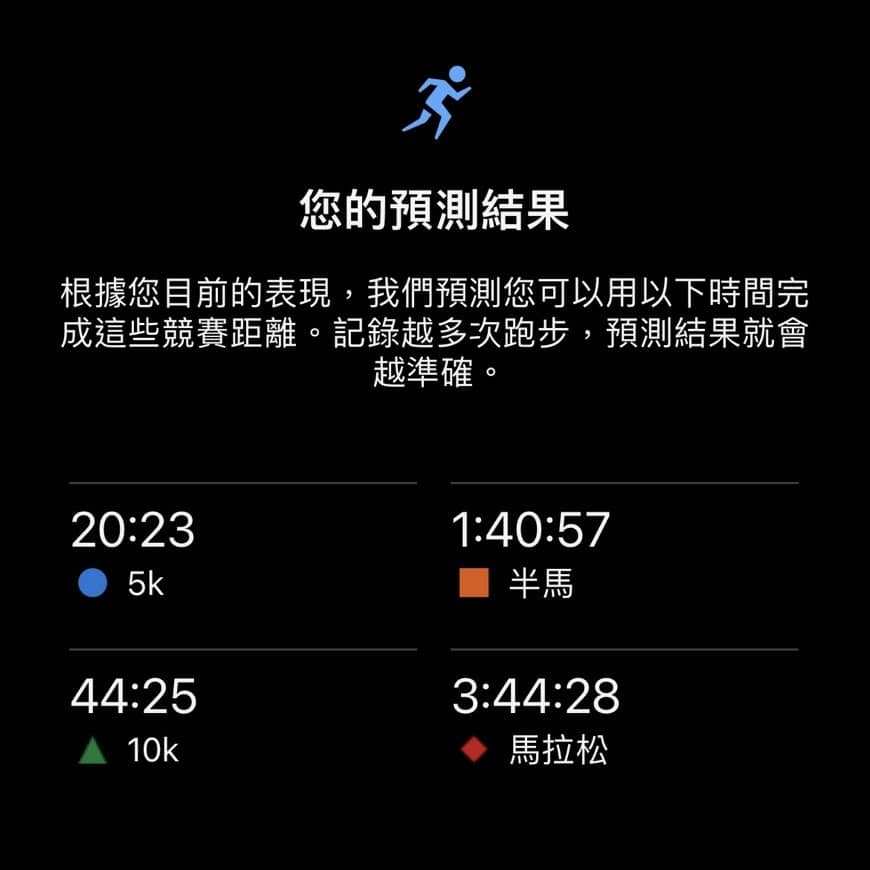

完賽預估時間是甚麼?
Garmin 手錶依據您目前的體能狀態,提供完賽的時間目標。共分為 5km、10km、半程馬拉松、全程馬拉松。跑者可以根據現有的成績去進行比較,知道自己哪個項目擅長,哪個項目需要加強。
如何查看我的完賽預估時間?
Garmin Connect App:右下方「更多」—「表現數據」—「完賽預估」
Garmin 手錶:新增「體能表現」小工具至概覽即可查看完賽預估
