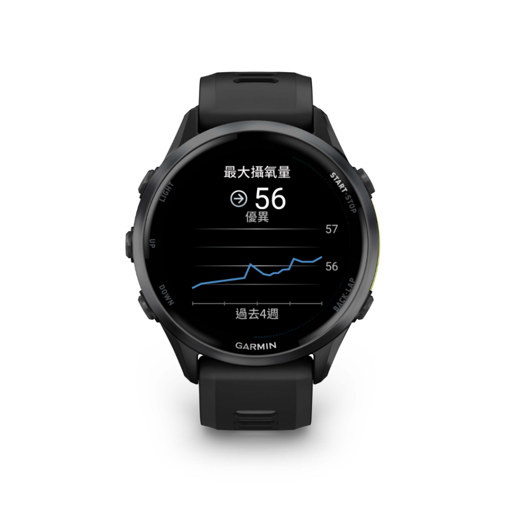

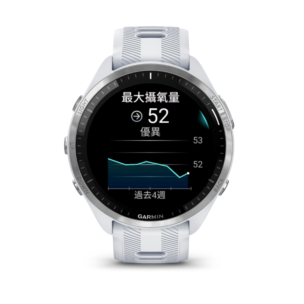

相容的 Garmin 智慧手錶能在跑步與健走時估算你的最大攝氧量(VO2 max) 表現。部分型號甚至支援越野跑、超級馬拉松等特殊活動模式¹。

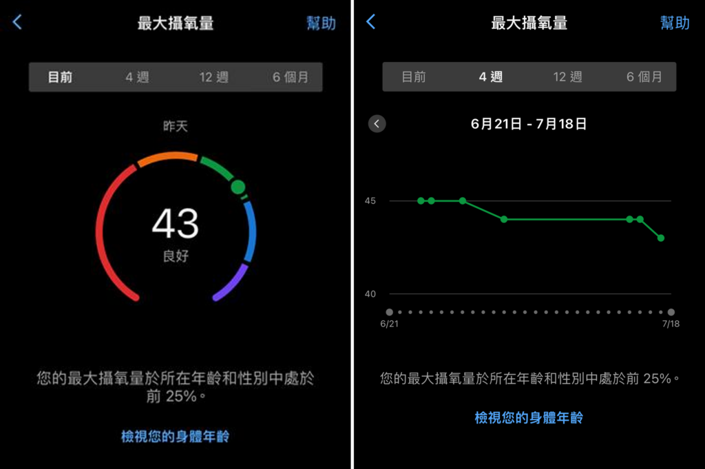

透過 Garmin Connect™ App,你可以持續追蹤最大攝氧量(VO2 max)的變化趨勢,並了解自己的表現相較於相同性別與年齡層的程度。
最大攝氧量分為五個等級:不佳、普通、良好、傑出、優異,並透過顏色分區顯示在智慧腕錶上,當數值越接近右邊紫色區,則代表您有著優異的最大攝氧量。可作為了解目前體能狀態與規劃訓練的參考,並根據資料調整訓練計畫,讓你的努力更具方向。

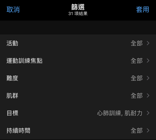

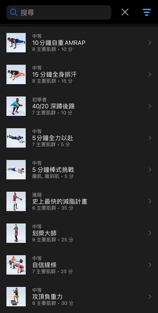

如果你喜歡健身房訓練,Garmin 智慧手錶中的 HIIT 模式可提供
- AMRAP(As Many Rounds/Reps As Possible,即在設定時間內完成最多回合或次數的訓練)
- EMOM(Every Minute On the Minute,即每分鐘開始一組訓練,ex. 一分鐘內完成12下壺鈴擺盪,完成後剩下的時間用來休息,下一分鐘重複)
等結構化高強度訓練計時器,在 Garmin Connect 自訂,或尋找已經建立的訓練菜單,同步至手錶即可開始執行。

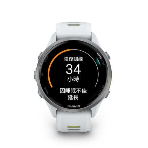

若你懷疑恢復不足是進步受阻的原因,不妨留意相容 Garmin 智慧手錶中的「恢復時間預估」功能去調整你的訓練節奏。
恢復時間預估
根據你的壓力、每日活動、睡眠品質等個人化數據,建議你何時適合再次挑戰高強度運動(輕鬆跑與騎則沒問題),這可幫助你有效安排訓練節奏。

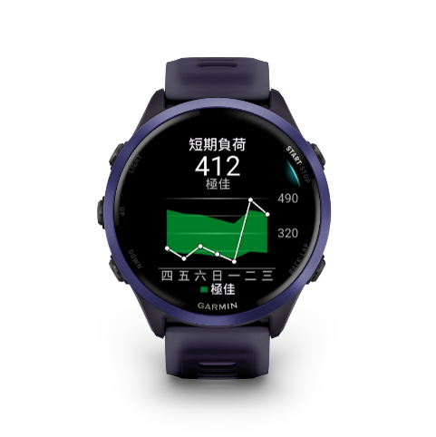

若你不確定怎麼調整,可試試 Garmin 具備自適應功能的自行車與跑步教練課程,依據你的 最大攝氧量(VO2 max) 狀態,動態調整課表。此外也可以透過Garmin 訓練負荷功能了解高強度、低強度有氧訓練及動態無氧訓練對整體訓練負荷的貢獻。
負荷功能
將近期訓練負荷分為低缺乏、平衡與焦點等類型,幫助你進一步找出訓練較不足的類型,適時調整訓練內容,避免長期只進行單一類型的訓練。
