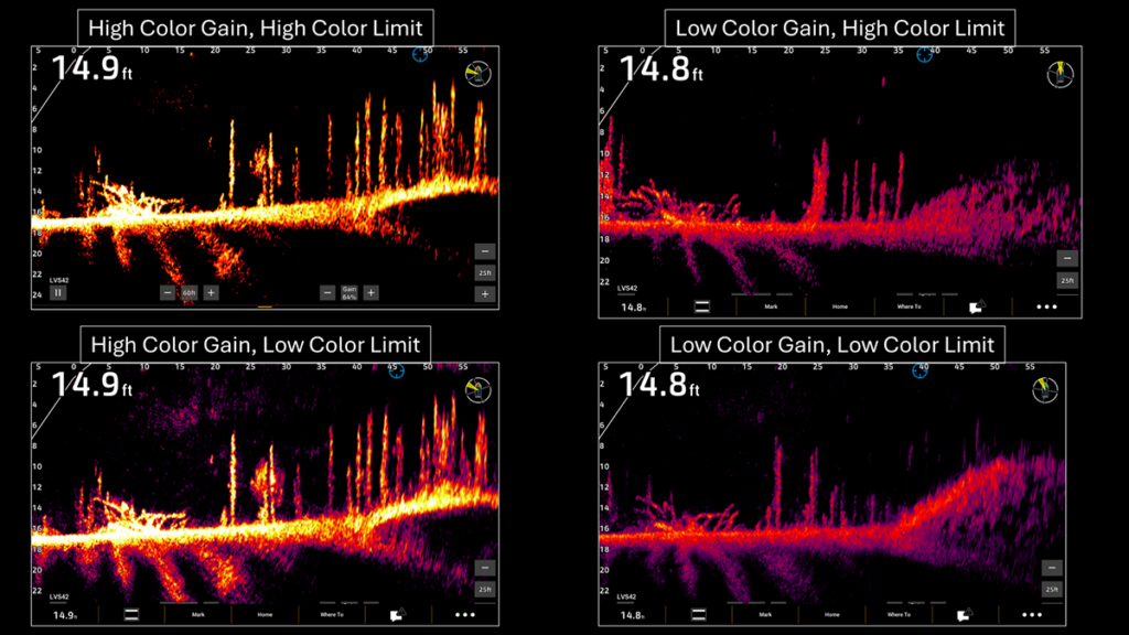

Jämförelse av ekolodsbilder med olika inställningar för Färgökning och Färgpalett i LiveScope 2
De här skärmbilderna är tagna på samma sjö med bara några minuters mellanrum och visar hur inställningarna Färgökning och Färgpalett kan förändra hur vegetation, trä, sten och fisk visas på skärmen. Jämförelsen mellan de fyra bilderna visar hur justeringarna kan framhäva viktiga detaljer och göra det lättare att identifiera mål.
