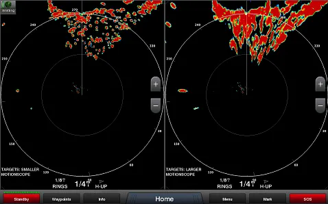

Dimensiunea țintei: Ajustează dimensiunea țintei pentru o separare mai bună pe ecran.
Imagine radar care arată diferențe de dimensiune ale țintei (stânga mic, dreapta mare)

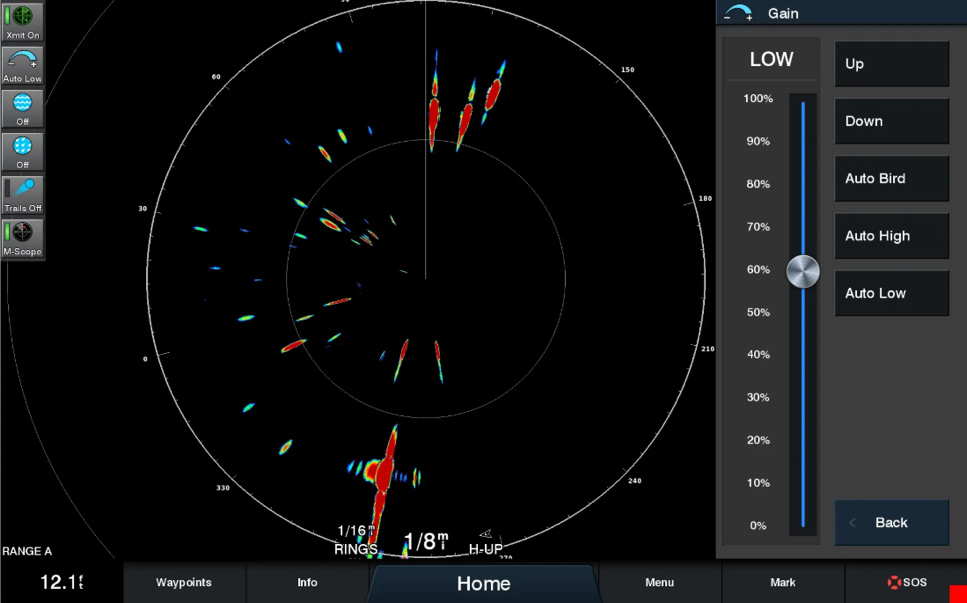

Amplificare auto dinamică: Funcția de amplificare auto dinamică va ajusta automat amplificarea pentru a filtra zgomotul provenit din factorii de mediu. De asemenea, poți ajusta manual amplificarea: o amplificare mai mare îți oferă o rază mai lungă, dar un câmp vizual mai îngust. O amplificare mai mică are o rază mai scurtă, dar îți permite să vezi mai mult din împrejurimi.
Imagine radar care arată controlul amplificării cu glisor manual

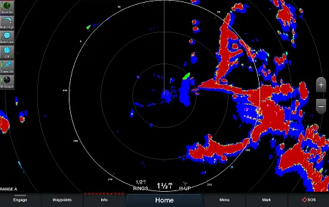

Trasee echo: Țintele vizibile vor apărea cu o urmă colorată în spatele lor, astfel încât să știi în ce direcție se deplasează alte ambarcațiuni pentru a evita o coliziune.
Imagine radar care arată traseele echo activate

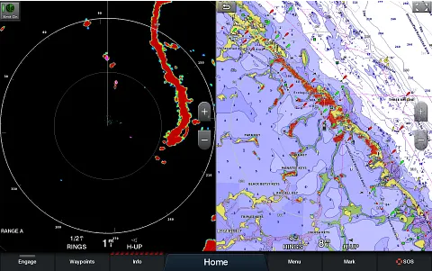

Rază dublă de acțiune cu suprapunere: Funcția de rază dublă de acțiune cu suprapunere afișează imagini pe ecran divizat atât pentru distanțe scurte, cât și pentru distanțe lungi. În plus, capacitățile de rază dublă de acțiune acceptă suprapunerea peste hartă, astfel încât poți afișa imaginile radar peste harta de navigație.
Imagine radar care arată raza dublă de acțiune cu suprapunere peste hartă

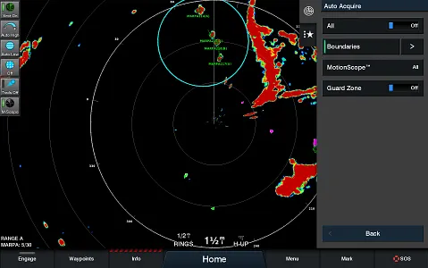

Urmărirea țintelor MARPA: Această funcție îți permite să urmărești până la 30 de ținte din apropiere. După ce selectezi o țintă pentru urmărire, aceasta va apărea cu un cerc verde în jurul ei și o linie verde punctată care indică traiectoria estimată și direcția GPS. Atunci când o țintă intră în raza de siguranță a ambarcațiunii tale, un cerc roșu, o alarmă și un mesaj de avertizare te vor notifica pentru a-ți putea schimba cursul.
Imagine radar care arată patru ținte MARPA

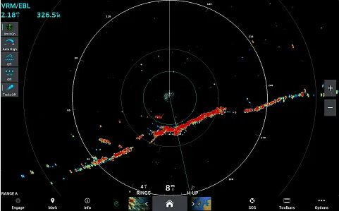

Alerte și marcaje: Pentru a ajuta la evitarea potențialelor coliziuni, markerii de distanță variabilă (VRM) și liniile electronice de relevment (EBL) oferă distanța și direcția către ambarcațiuni și structuri terestre. După ce setezi zona dorită în jurul ambarcațiunii tale, vei primi o alertă atunci când te apropii prea mult.
Imagine radar care arată controlul VRM și EBL
