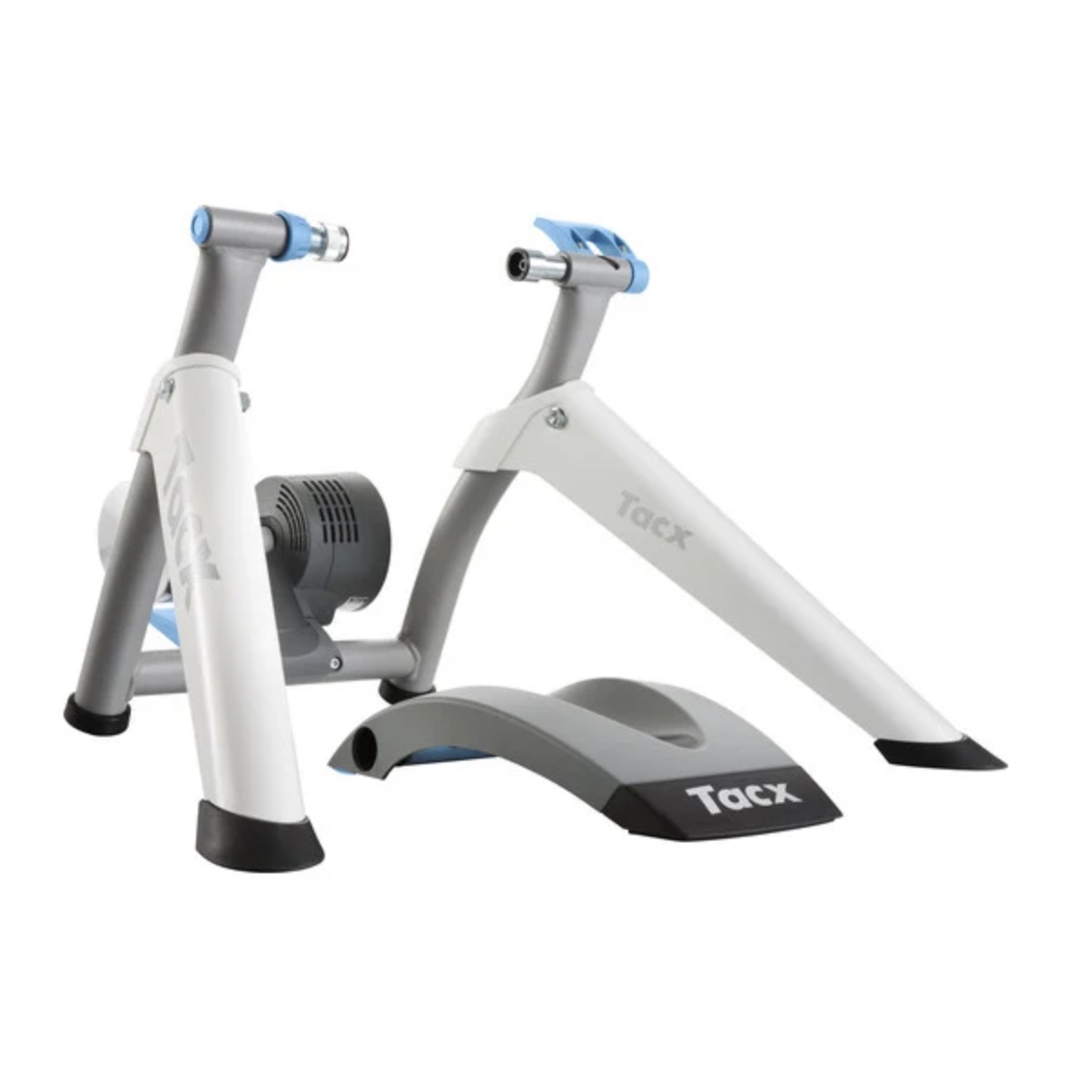

Wheel-on trainer kalibreren
De weerstand die ontstaat tussen de achterband en de as heeft invloed op de kalibratie. Dit komt door verschillende factoren zoals de bandenspanning en omgevingstemperatuur. Na verloop van tijd zorgt dit ervoor dat je Tacx fietstrainer niet goed gekalibreerd is. Goed in de gaten houden dus!
Stap voor stap een wheel-on Tacx trainer kalibreren
1. Bandenspanning
De bandenspanning is zeer belangrijk, deze dien je altijd zo gelijk mogelijk te houden. Je kunt de volgende spanning aanhouden: 7 – 8 bar (100 psi – 115 psi).
2. Warm-up
Doe eerst een warm-up van 10 minuten. Hierdoor geef je de trainer de tijd om de bandenspanning en temperatuur te laten stabiliseren.
3. Open de Tacx Training app
Zorg ervoor dat je de Tacx smart trainer connect met de Tacx Training app, dit doe je door Bluetooth connectie. Hierna volg je de instructies op je smartphone scherm.
4. Aanpassen van druk
Op het scherm zie je een ‘meter’ die de huidige weerstand (druk) van de roller weergeeft. Voer de juiste hoeveelheid druk uit zodat de witte lijn valt in het groene gedeelte van de meter. Deze mag dus niet te strak (hoge druk) of te losjes (weinig druk) hebben.
5. Automatisch opslaan
Ben je klaar? Dan wordt de kalibratie automatisch opgeslagen en gekoppeld aan je Tacx fietstrainer. Wanneer je start met een nieuwe training zullen de juiste instellingen ingeschakeld worden.
Ga je opnieuw de trainer kalibreren? Dan zal de vorige kalibratie en huidige instellingen automatisch vervangen worden door je nieuwe kalibratie.
De wheel-on fietstrainer kalibreren voor perfecte nauwkeurigheid
We horen je denken: moet ik dit elke keer doen als ik ga trainen? Niks moet, maar wil je nauwkeurige data zodat je de beste inzichten krijgt? Dan is het slim om elke keer de wheel-on Tacx fietstrainer te kalibreren voordat je een training begint. De kleinste verschillen in factoren zoals temperatuur, bandenspanning of het verwisselen van fietsonderdelen, kunnen invloed hebben op de kalibratie.
