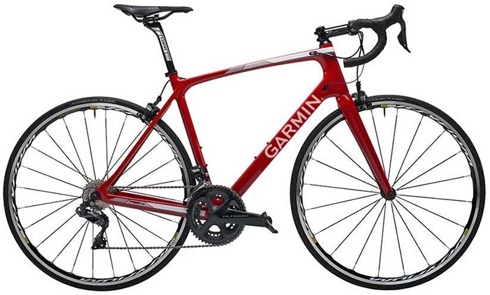

1. Bici da salita
Le bici con telaio da salita sono tendenzialmente studiate per essere allo stesso tempo leggere ma anche reattive e scattanti. Sono le bici da corsa più comunemente utilizzate, probabilmente perché rappresentano il migliore compromesso per chi cerca una bici adatta alle uscite in compagnia, ma anche a gare in circuito e granfondo. Basta sostituire la coppia di cerchi, passando da profili alti a bassi, perché la bici cambi la propria risposta e si adatti a chi la utilizza. Sono le bici più utilizzate anche a livello professionistico, proprio perché permettono una pedalata efficace ma allo stesso tempo confortevole.
scelta bici da salita
Le bici da salita sono le più usate dai professionisti
