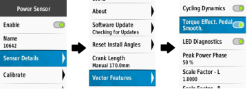

Se usate vector 1/2/3, disabilitate le rilevazioni dinamiche EXTRA dalle impostazioni del sensore, dal menù dello strumento, quali il riconoscimento di uniformità di pedalata e l’efficienza di coppia.

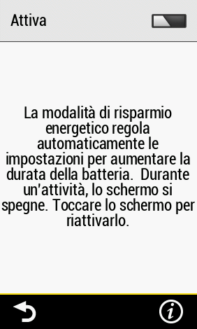

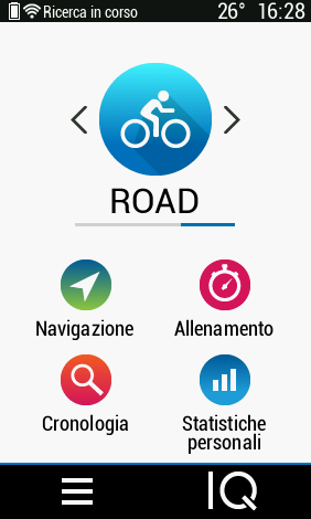

Niente panico. Vi viene in aiuto il Battery Safety Mode (Risparmio energetico), una funzione presente sui prodotti top di gamma, Edge 820, Edge 820 Explore, Edge 1030, che una volta attivata vi permette di triplicare la durata della batteria.

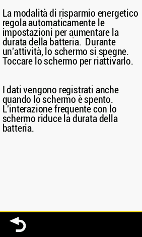

La modalità di risparmio energetico regola automaticamente le impostazioni per estendere la durata della batteria nelle corse più lunghe. Durante la vostra attività lo schermo si spegne continuando a registrare tutta la performance, ma potrete attivare gli avvisi acustici che usciranno a mo’ di po-up sul display oppure vi basterà toccare lo schermo per riattivarlo, un timer con conto alla rovescia vi avvertirà che tra 3-2-1 secondi lo schermo si spegnerà
I punti delle tracce GPS e i dati dei sensori saranno registrati con minore frequenza e la precisione dei dati su velocità, distanza e rilevamento sarà inferiore, ma voi sarete sicuri di arrivare al traguardo senza aver perso nulla.

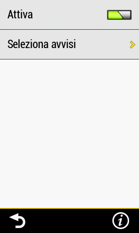

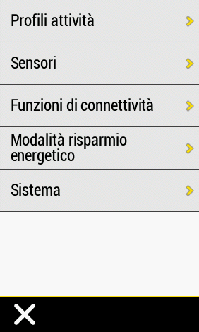

Per attivare il Battery Safety Mode andate su> Impostazioni > Modalità risparmio energetico > Attiva.

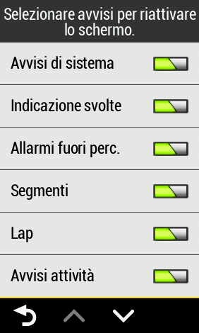

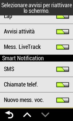

Selezionate poi gli avvisi che attivano lo schermo durante un’attività.
