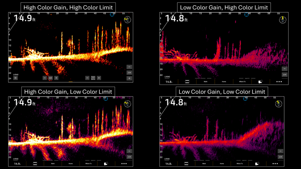

Kalastajat voivat hienosäätää kuvan kokemukseen vaikuttavaa keilakulmaa värivahvistuksen (Color Gain) ja värikynnyksen (Color Limit) avulla. Näiden asetusten ansiosta luotain voidaan mukauttaa erilaisiin kalastustapoihin riippumatta siitä, etsitkö kohteita keilan keskeltä vai sen reunoilta.

Color Gain
Color Gain antaa enemmän hallintaa luotainkuvan häiriöihin ja taustakohinaan.
Omien mieltymystesi mukaan voit säätää asetusta siten, että häiriöt vähenevät samalla kun pienet kalat ja syöttikalaparvet pysyvät näkyvissä.
Color Limit
Color Limit -asetusta voidaan käyttää välillä 30–90 %.
Sen avulla voit poistaa häiriöitä säilyttäen kuitenkin tärkeät kohteet näkyvissä.
Mitä korkeampi Color Limit -arvo on, sitä enemmän häiriöitä piilotetaan.
Kohteet keilan reunoilla
Luonnollisesti keilan reunoilla sijaitsevat kohteet näkyvät heikompina. Näiden kohteiden näkyvyyttä voidaan kuitenkin parantaa säätämällä Color Gain- tai Color Limit -asetuksia.
- Voimakkaammat kaiut: lisää Color Gain -asetusta.
- Heikompien kaikujen piilottaminen: vähennä Gain-arvoa tai lisää Color Limit -asetusta.
Tämä saa keilakulman myös tuntumaan kapeammalta, mikä lisää tarkkuutta.
