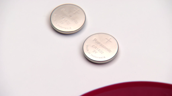

- Adquiere las pilas CR1632 en una tienda de componentes informáticos, de fotografía o en tu tienda online de confianza.

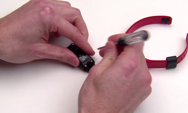

- Cuando las tengas, separa el módulo de la pulsera.
- Saca la tapa del módulo usando un micro-destornillador Phillips.

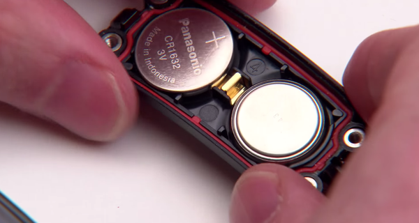

- Cuando hayas desenroscado los cuatro tornillos, levanta la tapa del módulo y saca las pilas.
- Asegúrate de no perder o dañar el compartimento cuando saques las pilas.
- Coloca las pilas nuevas en el compartimento, con el lado correcto hacia arriba.

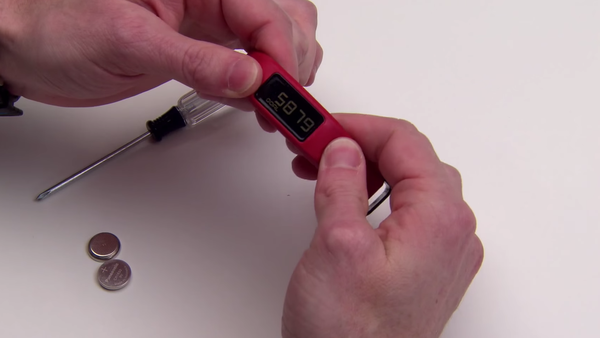

- Alinea módulo y pulsera. El botón del módulo y el de la pulsera tienen que coincidir.
- Inserta el módulo en la pulsera, enciende el dispositivo ¡y comienza a traquear de nuevos tus movimientos!
