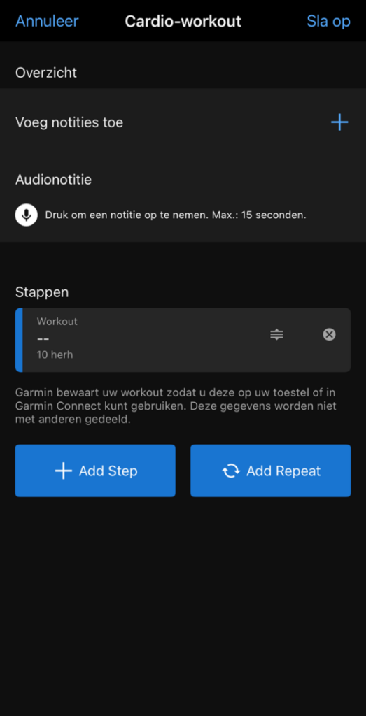

- Open Garmin Connect -> ga rechts onderin naar Meer.
- Training & Planning -> Workouts
- Kies Maak een workout -> Cardio
- Nu gaan we de wijzigingen maken onder Stappen:
- Verwijder de Warming up en Cooldown door op de kruisjes te klikken.
- Nu heb je deze situatie:
7. Klik op de overgebleven workout.
8. Klik onder Stapinstellingen op Training.
9. Bij zoek oefeningen zoek je naar hardlopen of hardlopen binnen (afhankelijk van of jouw hardlooprondje binnen of buiten plaatsvindt).
10. Onder intensiteitsdoel klik je op type doel en kies je Druk op de knop lap.
Met deze instelling zorg je dat jouw volgende onderdeel begint op het moment dat je je Lap knop op je smartwatch indrukt. Vergeet dus niet in de training of race tijdens het wisselen van onderdeel op de lap knop (rechts onder) te drukken!

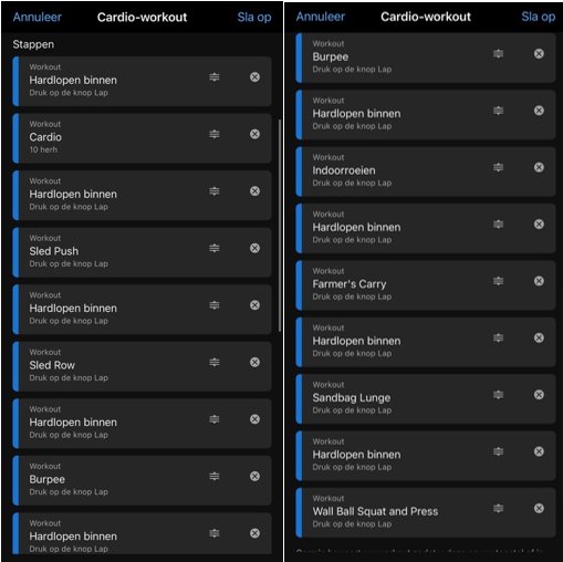

11. Klik op het pijltje linksboven om terug te gaan naar je volledige workout.
12. Klik op de blauwe button Voeg stap toe.
13. Klik op de workout en onder stapinstellingen klik je op training.
14. Bij zoek oefeningen vul je Cardio in (er is momenteel (nog) geen ski-erg workout).
15. Klik op het pijltje linksboven om terug te gaan naar je volledige workout.
16. Klik weer op Voeg stap toe en herhaal bovenstaande stappen voor hardlopen.
17. Bovenstaande stappen ga je herhalen voor alle hardloop rondjes en oefeningen.
18. De oefeningen Sled Push, Sled Pull, Burpee Broad Jumps, Indoor Roeien, Farmers carry, Sandbag lunge en Wall balls staan als workouts in de verzameling.
19. Vergeet voor de oefeningen met gewicht niet om het gewicht in te vullen onder de stapinstellingen van de betreffende workout.
20. Als het goed is ziet het er als volgt uit:
21. Klik op Sla op rechtsboven.
22. Klik nu rechtsboven op het telefoontje met het pijltje om je workout naar je verbonden smartwatch te versturen. Zorg dat je je smartwatch synchroniseert met je telefoon, sluit je hartslagband aan en je bent klaar om te gaan!
