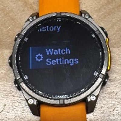

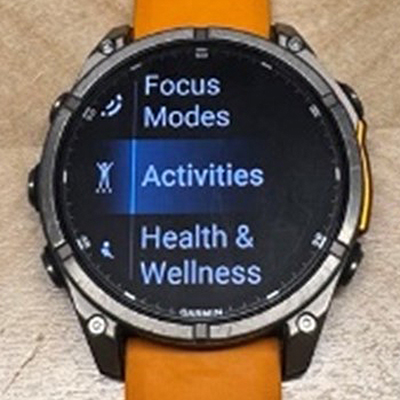

Start med å gå inn i Innstillinger på Garmin-klokken din.
Hold inne den midterste knappen på venstre side for å åpne menyen.
Rull ned til Klokkeinnstillinger, og trykk på Start/Stopp (øverste knapp på høyre side).
Fortsett ned til Aktiviteter, og trykk på Start/Stopp igjen.
Steg 1, bilde 1: Det første du skal gjøre, er å gå inn i INNSTILLINGER på klokken din.
Steg 1, bilde 2: Rull deretter ned til Klokkeinnstillinger og trykk på Start/Stopp-knappen (øverste knapp på høyre side). Rull videre til Aktiviteter og trykk på Start/Stopp-knappen igjen.

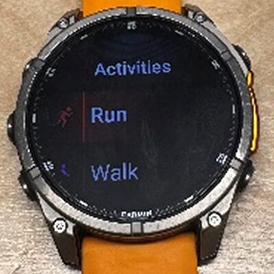

Når du åpner Aktiviteter, vises en liste over alle aktivitetsprofilene på klokken – for eksempel Løping, Svømming, og flere.
Steg 2: Åpne Aktiviteter. Da vises en liste over alle aktivitetsprofilene på klokken din, for eksempel løping, svømming, gange og så videre.
Steg 3:
Velg den aktiviteten du vil legge til løp/gange i.
Jeg valgte Løping, men samme fremgangsmåte gjelder også for for eksempel Terrengløp.

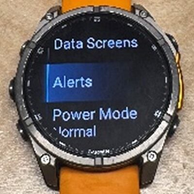

Når du har åpnet aktivitetsprofilen for Løping, blar du ned til Varsler.
Her justerer du hvilke varsler som skal brukes under økten.
Tips: Du kan følge de samme stegene for andre aktiviteter, som Terrengløp eller , hvis du vil bruke løp/gå der også.

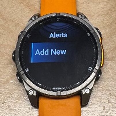

Velg Legg til ny, og trykk på Start/Stopp for å fortsette.
Steg 5: Velg Legg til ny ved å trykke på Start/Stopp-knappen.

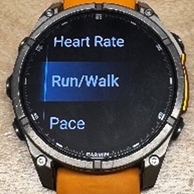

Bla ned til du finner Løp/gå, og velg det med Start/Stopp.
Steg 6: Bla ned til du finner Løp/gange.

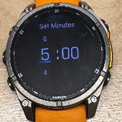

Sett inn ønsket løpetid og gåtid.
Når du har lagt inn tidene, vises fordelingen mellom løp og gå direkte på skjermen.

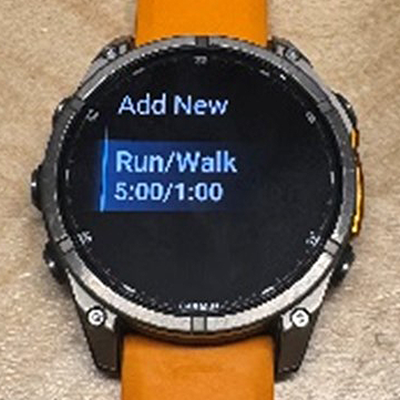

Steg 7, bilde 1: Angi løpetiden din og gangtiden din.
Steg 7, bilde 2: Når du har lagt inn tidene, vises fordelingen for løp/gange direkte på skjermen.
