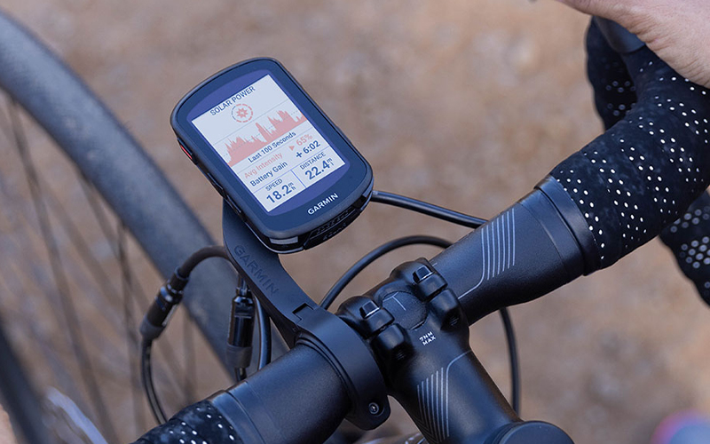

Sui ciclocomputer compatibili, come Garmin Edge 840 Solar e Edge 1040 Solar, l’energia solare si traduce anche in parametri tangibili, come Giro guadagnato, offrendo ai ciclisti una chiara comprensione dell’impatto della componente solare: circa 20 minuti extra di batteria per ogni ora di uscita sotto il Sole.
