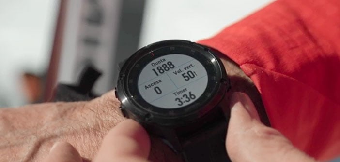

vo2max fenix 5 plusQuesto dato rappresenta, nella pratica la cilindrata dell’atleta: tanto più il numero è alto, tanto maggiore sarà la capacità di correre, pedalare, salire con gli sci. Il dato può essere misurato nel corso di una valutazione funzionale in laboratorio o mentre si pratica uno sport come la corsa, il ciclismo o lo scialpinismo.
Garmin fēnix 5 Plus è in grado di fornire la stima del VO2max per la corsa e il ciclismo. Per ottenerla, è necessario correre all’aperto con il GPS o andare in bici con un sensore di potenza compatibile, mantenendo un livello di intensità moderata per diversi minuti.
Sul dispositivo, la stima del VO2max appare come numero, con descrizione della zona e posizione sull’indicatore colorato. All’interno del proprio account di Garmin Connect è possibile visualizzare ulteriori dettagli sulla stima del VO2 max e l’andamento nel tempo.
