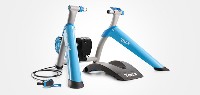

Il sensore di cadenza Bluetooth diventa quindi fondamentale se disponete di un rullo basic che non è in grado di fornire in uscita dati di cadenza in autonomia come, ad esempio il rullo Tacx Booster, Tacx Blue Matic o Blue Twist. In questo caso i vostri allenamenti indoor possono contare sul dato di cadenza rilevato dal sensore montato sulla bici e inviato direttamente all’applicazione sul PC, tablet e smartphone tramite Bluetooth.
Il rullo meccanico non è in grado di rilevare la cadenza
