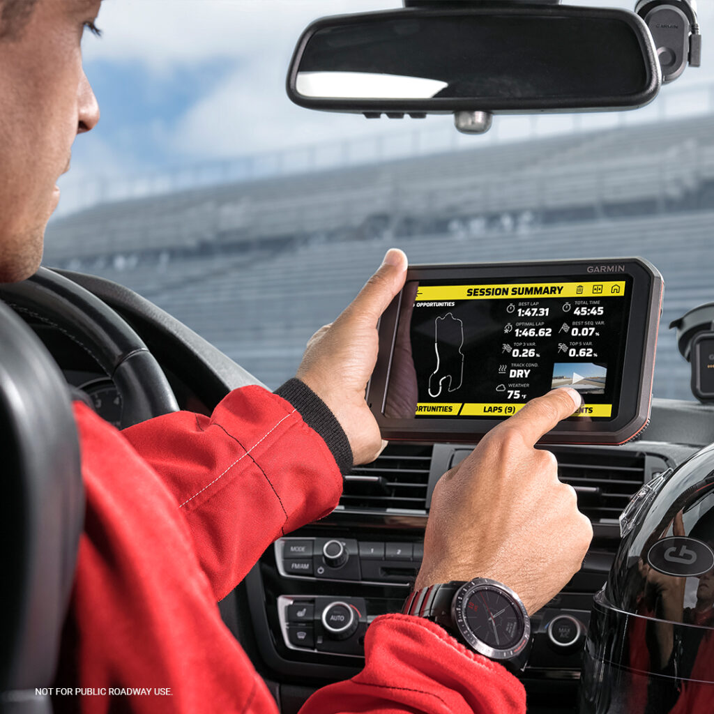

Bien sûr, la ligne que vous suivez dans les virages est essentielle et, par moments, vous allez tomber « par hasard » sur la ligne optimale. C’est l’un de mes aspects préférés de la façon dont le Garmin Catalyst™ vous coache, car il détecte immédiatement lorsque vous trouvez une trajectoire plus rapide et vous en informe pour que vous conduisiez plus régulièrement le long de cette ligne.

La nature humaine est ainsi faite que nous avons tendance à reproduire les comportements pour lesquels nous sommes récompensés et c’est l’un des éléments clés du Garmin Catalyst* : il félicite en temps réel chaque action qui vous permet de gagner un peu de temps. En fait, vous commencerez à avoir très envie de recevoir le message « Nouveau record ». Oui, c’est ce que le coaching audio vous dit lorsque vous venez d’associer mieux que jamais freinage, virages et accélération sur une section du circuit.
