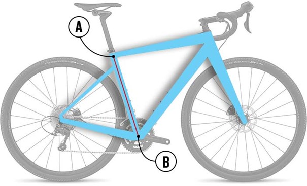

Il existe deux méthodes pour indiquer les dimensions du vélo et du cadre : le système international, exprimé en centimètres, qui convient mieux aux vélos de route, et le système anglo-saxon, en pouces, plus fréquemment utilisé pour les VTT. La taille du cadre (en cm ou en po) correspond toujours à la longueur de la tige de selle (AB).
