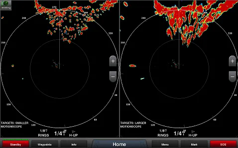

Tamaño del objetivo: Ajusta el tamaño de los objetivos para mejorar su separación en pantalla.
Imagen de radar que muestra diferentes tamaños del objetivo (a la izquierda pequeño y a la derecha grande)

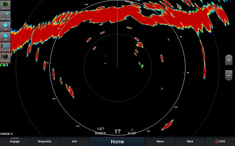

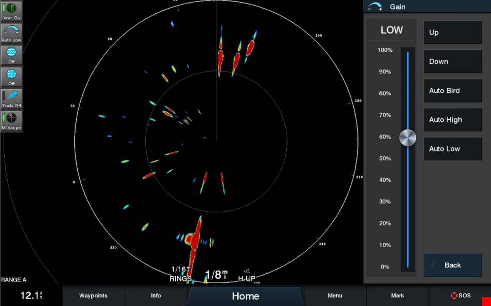

Ganancia automática dinámica: La función de Dynamic Auto Gain ajusta automáticamente el nivel de ganancia para filtrar el ruido causado por factores ambientales. También puedes ajustarla manualmente: una ganancia alta ofrece mayor alcance, pero una visión más reducida, y una ganancia baja tendrá un menor alcance, pero un campo de visión más amplio.
Imagen de radar que muestra el control de ganancia con ajuste deslizante manual

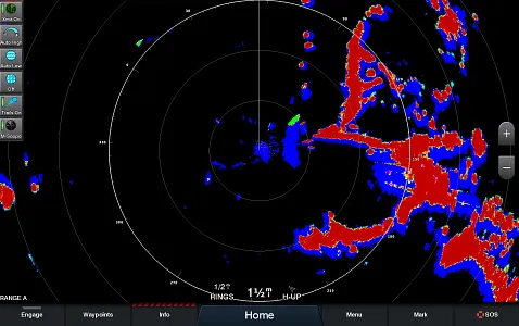

Seguimiento de eco (Echo trails): Los objetivos visibles muestran una estela de color que indica la dirección de movimiento de otras embarcaciones, facilitando la prevención de colisiones.
Imagen de radar que muestra las estelas de eco activadas.

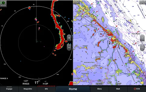

Superposición de radar: Muestra imágenes simultáneamente en pantalla dividida, tanto para corto como para largo alcance. Además, permite superponer la imagen de radar sobre la carta náutica para una navegación más precisa.
Imágenes de radar que muestran un rango dual con superposición sobre la carta náutica

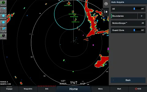

Seguimiento de objetivos MARPA: Esta función le permite rastrear hasta 30 objetivos cercanos. Al seleccionar un objetivo, este aparece con un anillo verde y una línea discontinua que indica su rumbo proyectado. Si entra en una zona de riesgo, se activa un anillo rojo, una alarma y una notificación en pantalla para que puedas modificar tu rumbo.

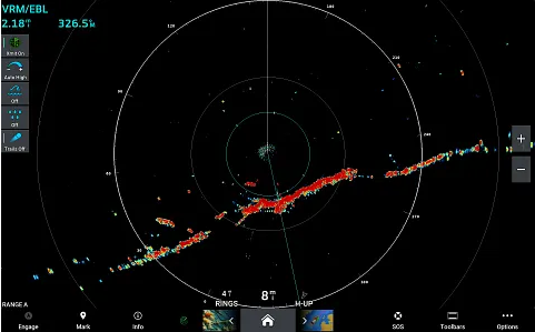

Alertas y marcadores: Para evitar posibles colisiones, los marcadores de alcance variable (VRM) y las líneas de rumbo electrónico (EBL) permiten medir con rapidez la distancia y el rumbo con respecto a otras embarcaciones o tierra. Al definir una zona de seguridad alrededor de tu embarcación, recibirás una alerta si un objetivo entra en ese perímetro.
Imagen de radar que muestra el control de VRM y EBL
