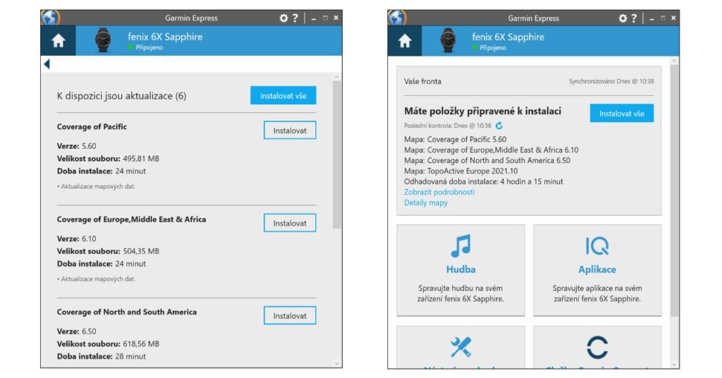

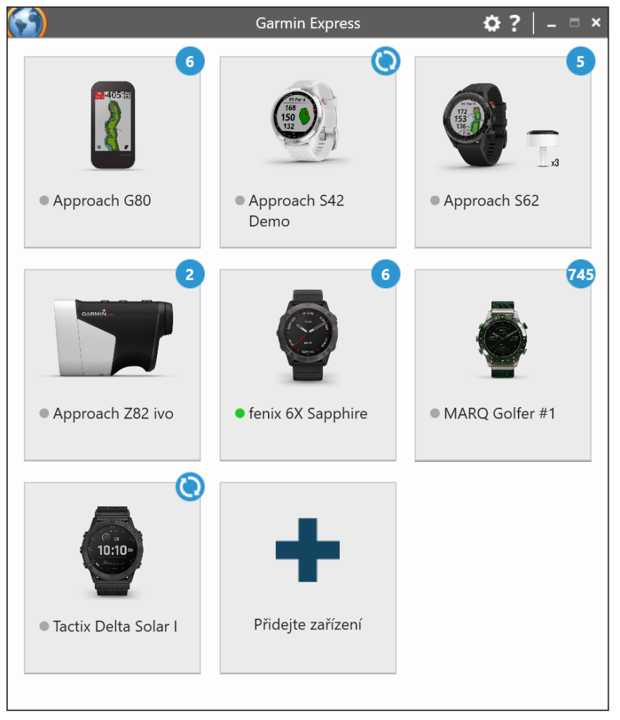

K aktualizaci hodinek značky Garmin slouží program Garmin Express. Je zdarma na stažení na stránkách www.garmin.com. Po stažení, instalaci a spuštění se na počítači objeví okno, ve kterém program umožňuje přidat Garmin zařízení. Pro přidání musí být hodinky připojené USB kabelem k počítači a po jejich nalezení program vyžaduje zadání přihlašovacích údajů do služby Garmin Connect (deník, ve kterém Garmin schraňuje historické záznamy z hodinek).
V programu Garmin Express můžete spravovat více než jedno Garmin zařízení a pokud máte doma nebo mezi blízkými více Garminů, můžete všechny aktualizovat z jednoho počítače. Kliknutím na ikonu připojených hodinek v programu Garmin Express zobrazíte aktualizace, které jsou pro hodinky k dispozici. Pokud si chcete práci zjednodušit, můžete programu přikázat, aby zaktualizoval vše, co je k dispozici, pokud chcete mít nad aktualizací kontrolu, můžete zobrazit podrobnosti a zaktualizovat jen to, co opravdu potřebujete.Je to důležité zejména pro majitele všestranných hodinek typu Garmin Fénix nebo Forerunner 945, které obsahují podrobné topografické mapy. Aktualizace těchto map může být vzhledem k objemu jejich dat časově náročná a vyplatí se spustit v době, kdy na to máte dostatek času. V okamžiku, kdy spěcháte doporučuji zobrazit podrobnosti a zaktualizovat jen golfové mapy evropského regionu (Coverage of Europe, Middle East & Africa).
Velikost souboru a doba aktualizace závisí na rychlosti připojení a typu hodinek. Golfové hodinky typu Approach S42 pracují s jednodušší mapou golfových hřišť, její aktualizace trvá okolo 5 minut. Pokročilejší hodinky typu Fénix 6X mají obsáhlejší golfové mapy s velikostí okolo 500MB a jejich aktualizace může trvat první desítky minut.
