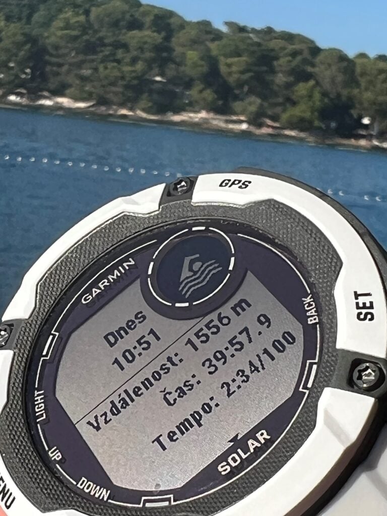

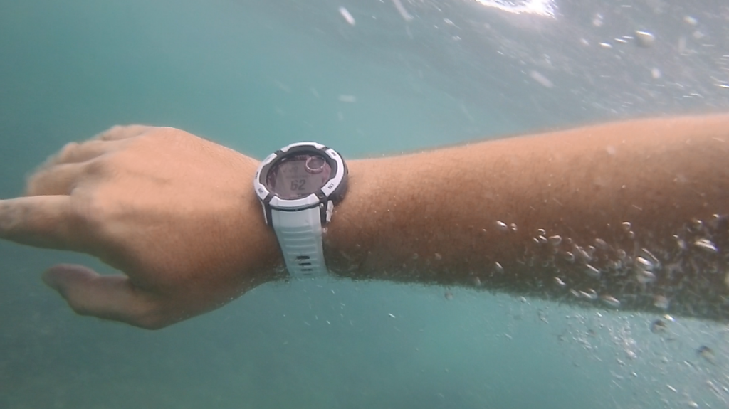

Jelikož Garmin hodinky jsou ve většině případů sportovně založené, a kromě jiných sportů umějí často měřit i plavání v bazénu nebo plavání v přírodě, počítá se s tím, že během plavání bude uživatel hodinky ovládat – zapínat vypínat stopky, mačkat LAP tlačítko, přepínat mezi různými displeji a zobrazením měřených veličin… Proto je u Gamin hodinek ve vodě možné mačkat tlačítka, aniž by došlo k proniknutí vody k citlivé elektronice. Je samozřejmě dobré mít na paměti, že ve vodě správně nefungují dotykové displeje a ovládání plaveckých funkcí je tak i u hodinek s dotykovým displejem odkázáno na existující tlačítka.
Většina moderních hodinek, které měří plavání umí pod vodou měřit a zaznamenávat srdeční tep přímo ze zápěstí.

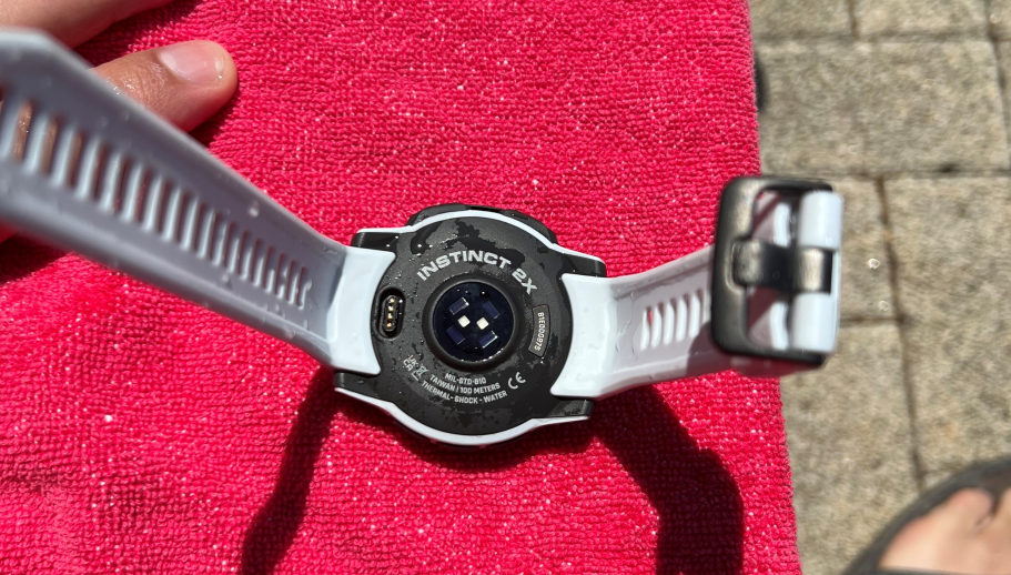

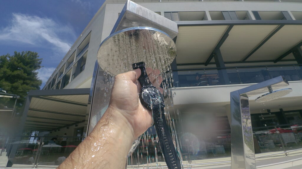

Málokde se ale dočtete, jak je to s použitím hodinek ve slané, mořské vodě. Garmin hodinky můžete při plavání nebo koupání v moři použít. Mořská sůl je bohužel agresivní a může poškodit zejména kovové součásti hodinek, jako jsou konektory, lunety, šroubky… Abychom se podobnému poškození vyvarovali, je potřeba po koupání v moři hodinky pečlivě omýt ve sladké vodě. Při oplachování dbejte zejména na kovové součásti, jako jsou napájecí a datové konektory.
Po plavání v moři pečlivě opláchněte tělo hodinek, zejména kovové součásti a konektory sladkou vodou.
Konektor je dobré nejen opláchnout ve sladké vodě, ale po opláchnutí také vysušit.

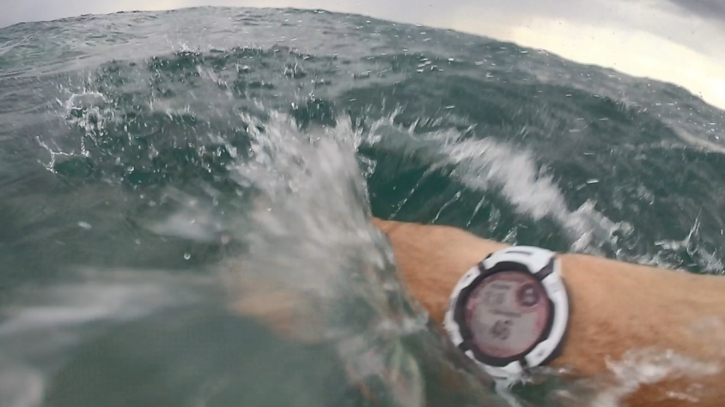

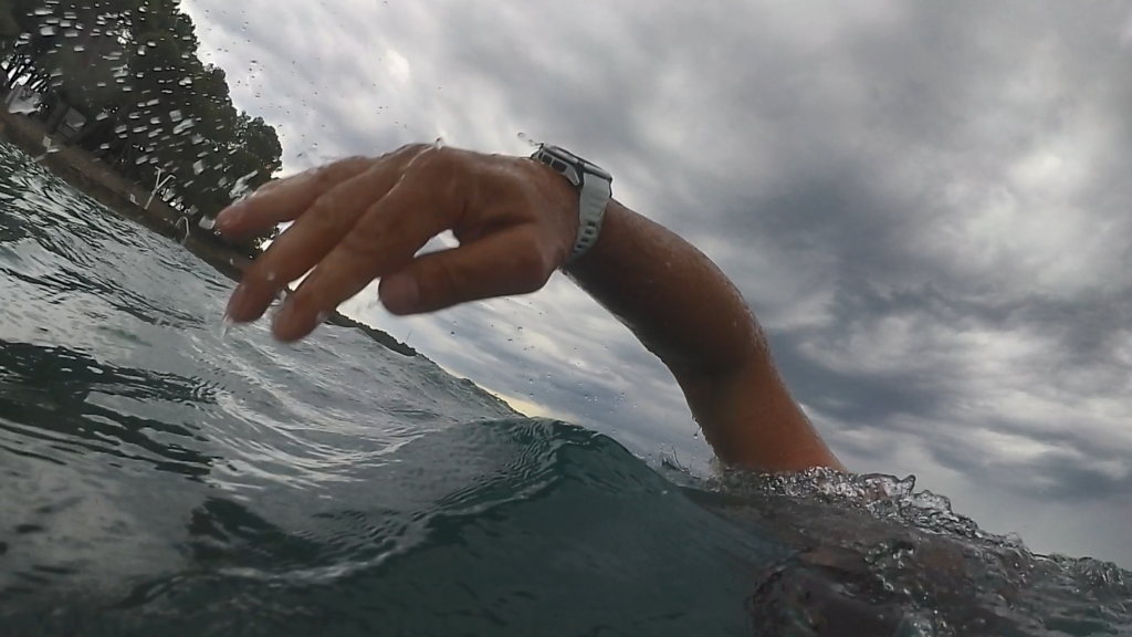

Proč je pro plavání potřeba vodotěsnost 5 nebo 10 ATM, když se ruka při plavání potápí jen velmi mělko pod povrch vody?
Zejména u plaveckých způsobů, jako je kraul nebo motýlek dochází k nárazu ruky na vodní hladinu a tlak vody, který působí při nárazu na hodinky je mnohem větší, než by odpovídalo hloubce vody dosahované během plavání. Během nárazu ruky/hodinek do hladiny nesmí způsobený tlak „protlačit“ vodu do pouzdra hodinek.
Náraz ruky s hodinkami do hladiny vody při plavání vyžaduje vyšší voděodolnost hodinek.
