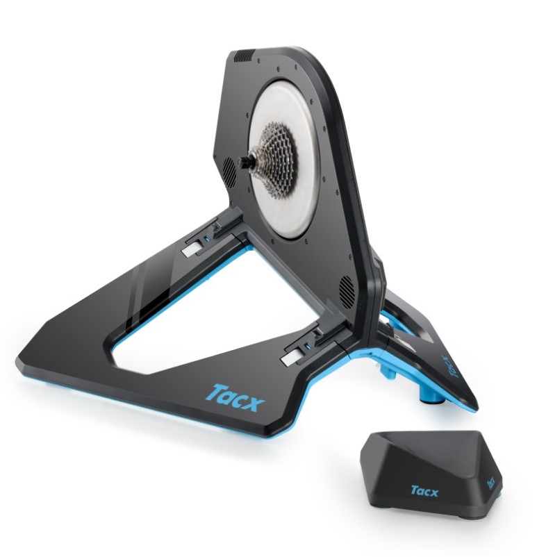

Tacx Neo 2T
Prémiový, elektromagnetický chytrý trenažér s 32 elektromagnety zajišťujícími plynulý chod, tichý provoz a maximální výkon až 2200 W (max. sklon až 25 %). Simulace různých typů povrchů, simulace jízdy z kopce, měření vyvážení výkonu levé/pravé nohy. Možnost ANT+/Bluetooth propojení s telefonem, tabletem, počítačem a sporttestery Garmin. Možnost jízdy po virtuálních trasách či zapojení se do virtuálních závodů. Hmotnost 22 kg, skladný, možnost uchycení na rychloupínák nebo pevnou osu.
Akční cena: 19 990 Kč

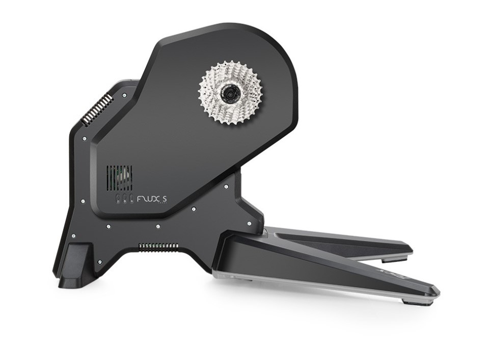

Tacx Flux 2
Setrvačníkový chytrý trenažér se setrvačníkem o hmotnosti 7,6 kg, maximálním výkonem až 2000 W (max. Sklon až 16 %). Možnost ANT+/ Bluetooth propojení s chytrým telefonem, tabletem, počítačem, hodinkami a cyklopočítači Garmin. Umožňuje jízdu po virtuálních trasách a zapojení do virtuálních závodů. Hmotnost 23,6 kg, možnost uchycení na rychloupínák nebo pevnou osu.
