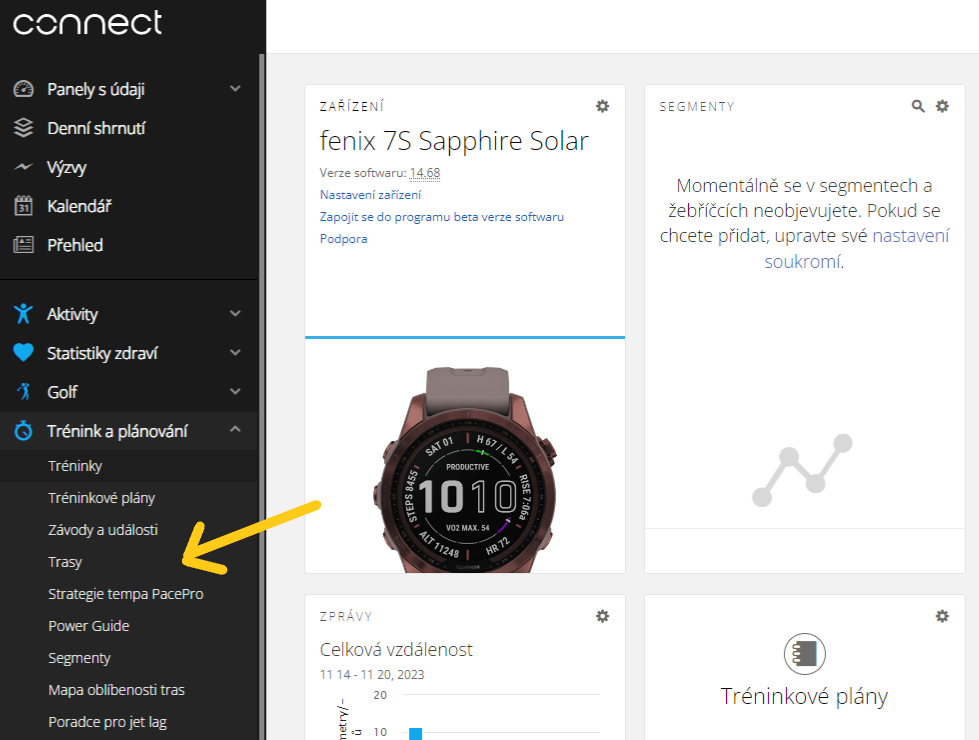

V rozhraní Garmin Connect (buď na webové verzi, nebo mobilní aplikaci) klikněte na “Trénink a plánování” a následně na “Trasy“. Zde naleznete možnost “Vytvořit novou”. Vyberte typ trasy z nabízených možností, které zahrnují různé druhy běhu a cyklistiky.

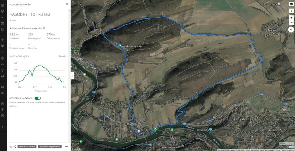

Je to snadné – můžete zvolit následování oblíbených tras od ostatních uživatelů Garmin (což vám může pomoci vyhnout se úzkým silnicím s blízkým kontaktem s auty), sledovat silnice na mapě nebo volně určit trasu podle svých představ. Pokud máte konkrétní představu, doporučujeme vlastní vytvoření trasy. Jednoduše označujte body přímo na mapě a aplikace automaticky naplánuje trasu, takže můžete pohodlně běhat nebo jezdit na kole přesně tam, kde chcete.
Pokud stavíte cyklistickou trasu – zejména pro silniční cyklistiku, horskou cyklistiku nebo jízdu na šotolině – uvidíte také kategorizovaná stoupání, která vám řeknou, jak strmá bude cesta nebo stezka, když vyrazíte. V závislosti na vašich preferencích vám to umožní buď přijmout kopce nebo se jim vyhnout.
Krok 5: Uložte si trasu.
Pojmenujte trasu a vyberte, zda bude veřejná nebo soukromá. (Pokud plánujete trasu sdílet s přáteli, ujistěte se, že ji nastavíte jako veřejnou.) Jakmile bude vaše trasa uložena, vyberte tlačítko “odeslat do zařízení” dole na obrazovce a specifikujte, na kterém zařízení chcete trasu zobrazit. Příště, když se vaše zařízení synchronizuje s aplikací Garmin Connect, trasa se automaticky stáhne a bude připravena k absolvování.
Garmin Connect - naplánovaná trasa
