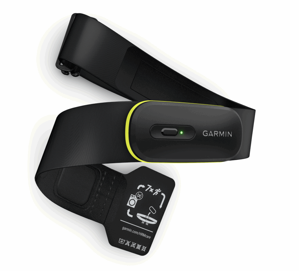

HRM 600 je hrudní pás určený pro muže i ženy, dostupný ve dvou velikostech pro různé obvody hrudníku. Má odnímatelný modul, což usnadňuje údržbu – samotný pás lze prát v pračce. V modulu je vestavěná baterie s výdrží až 2 měsíce (při 1 hodině sportu denně), kterou nabijete stejným kabelem jako většinu hodinek Garmin.
Pás je vodotěsný (5 ATM), takže je vhodný i pro plavání a triatlon. Nabízí neomezený počet současných připojení přes ANT+ a až tři současná připojení přes BLE (Bluetooth Low Energy). K dispozici je i možnost zabezpečeného Bluetooth připojení pro ochranu osobních dat.
