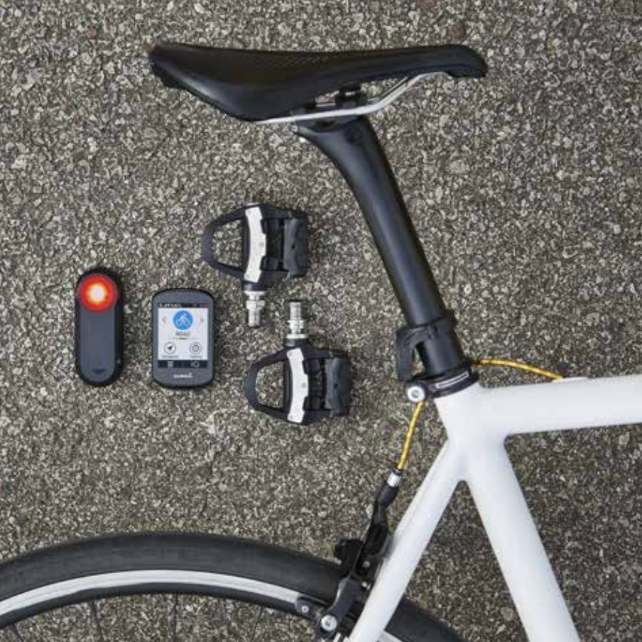

Měření wattů zní v cyklistice jako zaklínadlo. Po silniční cyklistice se obliba wattmetrů šíří i do oblasti MTB. Co když ale střídáte silnici a terén? Pro takový případ je k dispozici řešení od značky Garmin. Ta nabízí několik typů wattových pedálů Garmin Rally, u kterých si můžete vybrat svoji pedálovou platformu, a tu v průběhu času dokonce i měnit.
Cyklistický wattmetr je zařízení, které měří výkon cyklisty. Tento výkon závisí na síle, kterou cyklista působí na pedály a na rychlosti otáčení pedálů, tedy kadenci. Wattový výkon se dá na kole měřit několika způsoby. Nejčastěji se setkáte s wattmetry v klikách, zadním náboji nebo právě v pedálech.

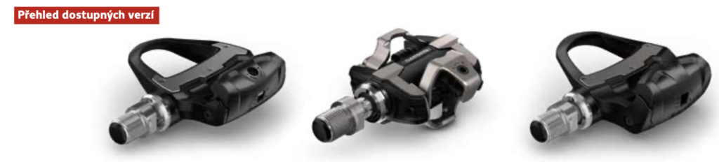

Pedály Garmin Rally jsou, jak již bylo řečeno, k dispozici ve verzi Single a Double (osazení pedálů jedním nebo dvěma wattmetry) a na třech různých platformách: Look Keo, Shimano SPD a Shimano SPD-SL. Jelikož měřicí zařízení je umístěné v ose pedálu, byl Garmin schopen použít konstrukci, která počítá s možností výměny těla, a tedy i plat- formy pedálu. Výměnná těla jsou k dispozici jako příslušenství pod označením „Conversion kit“. S touto sadou můžete předělat například Look Keo pedály na SPD platformu.

Cyklistický wattmetr integrovaný do pedálů. K dispozici ve verzi Single s jedním wattmetrem, nebo ve verzi Double s dvěma wattmetry. Verze Double umožňuje měření výkonu každé nohy samostatně, okamžité měření podílu levé/pravé nohy na celkovém výkonu a řadu dalších údajů o stylu šlapání. K dispozici na platformách: Look Keo, Shimano SPD nebo Shimano SPD-SL. Výhodou pedálů je vysoká přesnost měření, možnost snadné změny platformy, jednoduchá montáž/demontáž a využití na více kolech.
