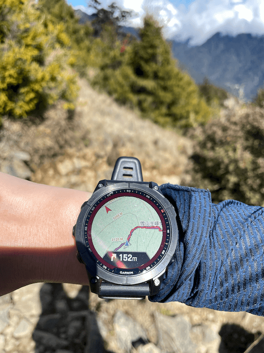

Nhiều thập kỷ nay, nhiều người chơi trò mạo hiểm đều là những người yêu thích sử dụng đồng hồ đeo tay thể thao ngoài trời Garmin GPS. Garmin cung cấp các kiểu loại đồng hồ GPS hoặc lắp đặt thiết bị cầm tay sử dụng bền, đáp ứng nhu cầu của mọi hoạt động, từ bàn phím truyền thống đến màn hình cảm ứng, từ kích cỡ nhỏ gọn cầm tay đến thiết bị hiển thị kích cỡ lớn, loại nào cũng có. Là một thương hiệu dẫn đầu về kỹ thuật dẫn đường, Garmin đều thêm vào Multi-band Gnss (hoặc gọi là kỹ thuật đa băng tần) trong các loại đồng hồ thể thao ngoài trời mới nhất. Kỹ thuật đa băng tần cung cấp định vị càng chính xác hơn, khỏe hơn và tốt hơn so với kỹ thuật dẫn đường thế hệ trước. Điều này cho thấy rằng trong môi trường nhiều thử thách như giữa tường chắn hoặc trong thung lũng mà tín hiệu dễ bị vọng lại hoặc dưới bóng cây hoặc trong rừng tín hiệu dễ bị chắn thì người dùng càng có được định vị chính xác và khả năng theo dõi tốt hơn.

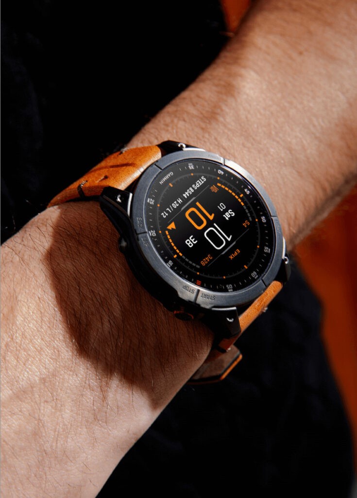

Các sản phẩm có hỗ trợ định vị Multi-band Gnss của Garmin hiện nay có: đồng hồ đeo tay GPS thể thao phức hợp ngoài trời series fēnix 7, đồng hồ đeo tay thông minh GPS toàn cầu EPIX.
