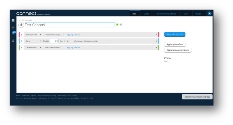

Per creare l’allenamento per il test Conconi con il vostro orologio Garmin, è necessario innanzitutto possedere un account di Garmin Connect, il portale per l’archiviazione, l’analisi e la pianificazione di tutte le tue attività sportive. Una volta eseguito il login entrate nella sezione Allenamenti e cliccate sull’icona Crea allenamento. Seleziona l’icona Nuovo allenamento per far apparire la finestra di creazione dell’allenamento personalizzato.
Seleziona Corsa.
A questo punto la prima cosa da fare è modificare il nome dell’allenamento che si va a creare, in questo caso lo si chiamerà Test Conconi.
Come potrete notare, nel riquadro centrale bianco è già presente una fase di allenamento, che va ovviamente modificata secondo i parametri del test in questione. Prima di tutto va impostata la fine della fase; in questo tipo di test il termine delle 12 o più fasi è rappresentato dal raggiungimento di una certa distanza. Selezionate quindi dall’elenco del menu a tendina l’opzione Seleziona una durata.
Scelta la fase, avendo selezionato l’opzione di distanza, è necessario impostare la distanza desiderata. Nel nostro caso è stata impostata la durata di 100 metri, quindi 0.10 km. Noterete che, modificando la distanza nell’apposito riquadro, viene modificato anche il nome della fase, Vai per 100 metri.
