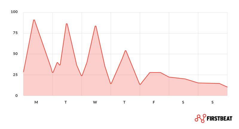

Quando tutto è in equilibrio, la Body Battery mostra un ciclo regolare di consumo e ricarica nel tempo. Questo ciclo può interrompersi, causando, ad esempio, un consumo più rapido durante il giorno o una ricarica lenta durante la notte. Una di queste interruzioni potrebbe essere causata da una malattia in corso.
Cosa succede quando siete malati?
La malattia induce una risposta immunitaria che è, in gran parte, gestita dagli ormoni. Questi ormoni comunicano al corpo di iniziare a produrre più globuli bianchi, ad esempio, e anche ad attivare l’ANS per aumentare le attività simpatiche. Questo è ciò che regola la frequenza cardiaca, la sudorazione, e molto altro quando il corpo combatte una malattia. Fisiologicamente, il corpo percepisce lo stress e i nervi simpatici prendono il controllo. L’HRV di solito inizia a diminuire lentamente, anche se la velocità varia; le malattie più gravi possono causare una diminuzione più rapida. [3]
All’inizio, è difficile stabilire se una batteria scarica è dovuta a malattia o ad altre cause. Se avete un leggero mal di testa, mal di gola o starnutite, ad esempio, è probabile che vi stiate ammalando. Quando ci si ammala, la frequenza cardiaca può essere più alta del normale così come il Training Load nelle normali sessioni di allenamento.
Tenete presente che la febbre è un fattore altamente stressante per il corpo. Un aumento di 1 °C nella temperatura può aumentare la frequenza cardiaca media di oltre 8 battiti al minuto. [4] Gli squilibri fisiologici possono anche essere visualizzati come livelli di stress più elevati. Ad esempio, i casi di diabete o di ipo/iper-tiroidismo si possono riflettere nei grafici dello stress [1] e nei valori di Body Battery più bassi.
