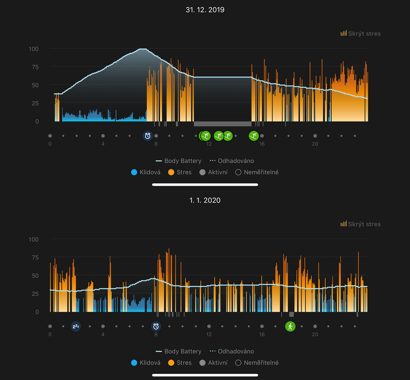

I když je hodnota Stress Score v rozmezí 1-100, typický obraz této funkce má podobu grafu. Je to proto, že okamžitá hodnota Stress Score se průběžně mění a zaznamenává v čase. Graf s průběhem měřených hodnot napoví, jak dlouho trvala regenerace po tréninku nebo jaký vliv mají na organizmus podněty, jako například únava, viróza, nadměrná konzumace alkoholu či jídla. Ukažme si to ale raději na konkrétních příkladech s vysvětlením. Pozor, při využívání funkce Stress Score po nějakou dobu sledujte reakce organizmu, průběhy grafu Stress Score a naučte se graf správně pochopit a interpretovat. Každý organizmus funguje trošku jinak a také hladina nízkého/vysokého zatížení může být u každého jiná. O něco jednodušší je na pochopení hodnota funkce Body Battery, která s funkcí Stress Score úzce souvisí. Podrobnosti o funkci Body Battery se dozvíte níže, pod příklady Stress Score.

Představte si, že se dostatečně a kvalitně vyspíte. Ukáže hodnota Body Battery ráno maximální úroveň regenerace – hodnotu 100. Už ranní probuzení a rozhýbání těla představuje pro organizmus zátěž, v důsledku toho vyskočí hodnota Stress Score a současně dojde ke snížení Body Battery, řekněme na 95, během první hodiny po probuzení. Pokud strávíte další hodinu klidnou činností, sníží se hodnota Stress Score a Body Battery se v průběhu této hodiny nesníží. Naopak, náročný den, pracovní problémy, trénink… zvýší hodnotu Stress Score a sníží hodnotu Body Battery. Najděte si během dne čas na relaxaci a hodnota Body Battery se i v průběhu dne zvýší nebo nepoklesne o tolik. Nadměrná konzumace jídla, alkoholu, sportovní zátěž, stress – všechny podobné aktivity znamenají zvýšené zatížení organizmu a následné snížení hodnoty Body Battery.
Během spánku a relaxace se Body Battery nabíjí. Při nedostatku spánku můžete pozorovat, že se ráno Body Battery nedobije do 100, ale skončí na nižší hodnotě. Při dlouhodobém nedostatku spánku pak hodnota Body Battery klesá níže a níže. Dlouhodobě nízké hodnoty Body Battery mohou být indikátorem přetížení a varováním před možnými zdravotními následky. Funkce Body Battery a Stress Score fungují jen pokud nosíte hodinky na zápěstí (ve dne, ale i v noci). Pokud hodinky odložíte, umí hodinky průběh odhadnout, ale měření nemusí být zcela přesné.
I u funkce Body Battery je možné zobrazit průběh změn, které jsou měřené v čase. Na pozadí grafu je navíc možné zobrazit odpovídající hodnoty Stress Score. Zobrazením obou veličin současně lépe pochopíte vzájemné fungování obou funkcí. Ukažme si to opět na konkrétních příkladech.
