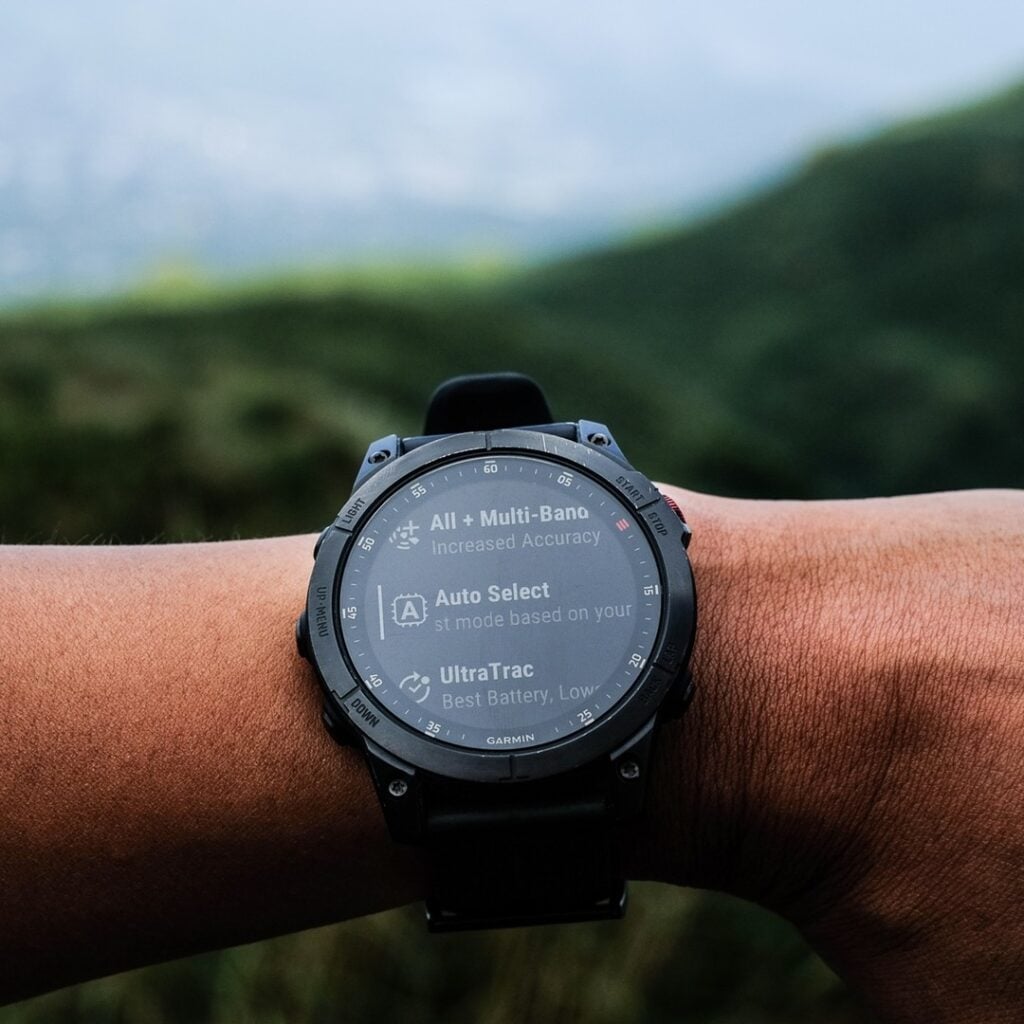

在空曠的露天環境,你可能只需要用到GPS模式。在峽谷或高樓林立都市區等環境複雜的場域,就需要全系統的多衛星以及多頻來增加定位速度及精準度。你會需要將追蹤定位能力提高一個檔次 — 例如,選擇連結所有衛星系統並開啟多頻 — 藉此判定你的當下位置及目的地。
Garmin SatIQ™技術就是在這種時候派上用場。你可以把SatIQ視為你的個人導航助理 — 它會在相容裝置的背景中執行,自動判定你所在環境需要的衛星模式,帶來Garmin多頻技術下的定位準確度,但同時又能保有Garmin智慧手錶標榜的電池效能。

在SatIQ問世之前,你必須在每次活動前選擇一種設定,但事實上你很難預測到時候會需要用到哪一種模式。況且,如果你在跑步時,只有很短的一段時間會需要用到多頻,你就必須在定位不準確和高耗電之間做抉擇。SatIQ讓你在衛星設定上不用憑感覺猜測,而是由裝置依據所在環境,自動在各種模式之間切換。這代表你能獲得更好的電池效能,同時又能透過自動選擇模式享有所有衛星系統的覆蓋及多頻技術。

第二個不同點是手錶連結的頻段。使用僅開啟GPS的模式或連結所有衛星系統的模式時,手錶只會偵測一個頻段上的衛星。這樣的設定能延長裝置的電池效能,但在樹蔭茂密或有建築、峭壁等高聳反射物圍繞時,就很容易定位失準。多頻模式使用多個頻段,雖然會增加電力消耗,卻能讓手錶過濾掉定位錯誤。
