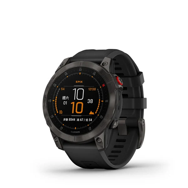

Garmin台灣目前支援Multi-band Gnss定位技術的產品有:fēnix 7系列戶外進階複合式運動GPS腕錶、EPIX 全方位GPS智慧腕錶。
