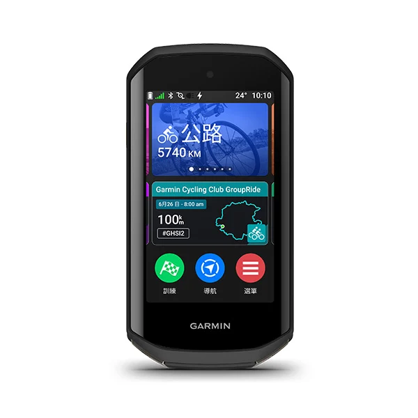

3.5 英寸的高解析度全彩 TFT-LCD 屏幕|GroupRide 團騎|Garmin Pay| 內建揚聲器
在分享最主要的 GroupRide 團騎功能前,先為大家快速介紹 Edge 1050 其他有感體驗。
屏幕的部分,全彩 480×1000 解析度和 267 PPI 顯示精度,加上絲滑觸控,讓它比 Edge 1040 在手感上又更接近手機,是筆者在開機後的第一個驚艷感受。
再來是電子支付,在某些場合,比如賽事過程,你可能不會帶手機,剛好也沒有能支援的手錶,只要拔下車錶,簡單輸入密碼就可以快速付款。
內建揚聲器,車錶內建喇叭!這讓 Edge 1050 可以語音導航了,搭配 APP 可以選擇女性或男性,警示音也變得更為柔和且立體,(有點像生命感測儀的嘟嘟聲),另外還有自行車電子車鈴!(不過老實說,這功能目前體感,趣味性大於實用性,筆者有朋友將車鈴開關設定在 DI2 把手端控制鈕…)
