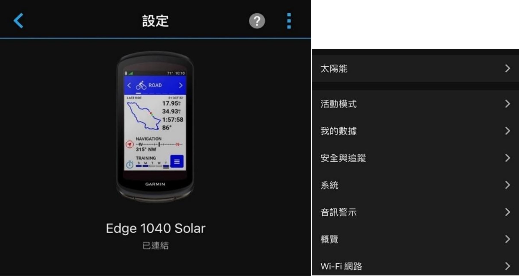

便利且直觀的操作方式與使用者介面
1. 實現手機 APP 同步設定 Edge 1040 資料頁面
這功能在目前市面上其他品牌的多款型號上已經實踐,而且不只應用在一線產品,這次 GARMIN 藉著 1040 也增加了這個功能,不過依這台螢幕尺寸,在車錶上設定其實也相當便利,甚至更即時直觀,自己目前就都是在車錶上完成。

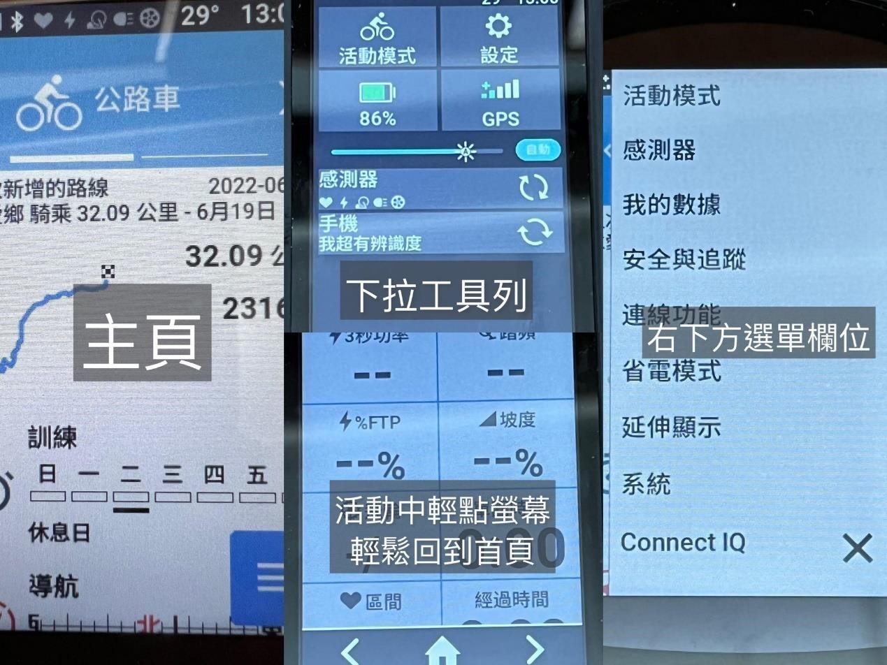

2. 使用者介面優化
要在小巧的自行車錶上,濃縮並實現許多功能,使用者介面設計、使用者體驗研究是關鍵,不然內建了一堆功能,找不到在哪也是白搭。
這是 1040 最令人驚艷的優化,基本上開機後你不需要太多思考,上下左右滑動,首頁圖示也很直觀,感覺在介面設計上,Garmin 有刻意要貼近我們已經習以為常的手機,在觸控的頁面轉換上,都跟手機蠻一致的很有熟悉感。
在開始前,你可以先想像手上這顆表就是一台手機,它提供的每一個功能就是一個 APP
比如螢幕向下滑出現的是工具列,首頁則是如手機的快捷頁面,可以將我們常用到的 APP 建立在首頁上,方便快速點選查看。
結構化,GARMIN 內建了許多功能,活動紀錄、數據分析、訓練計畫、路線、導航、STRAVA 區段競速…等,但它們都被有結構的放置在屬於它們的位置,你可以在一個功能頁內看到同類別、同屬性的設定,你不會找不到在哪裡。

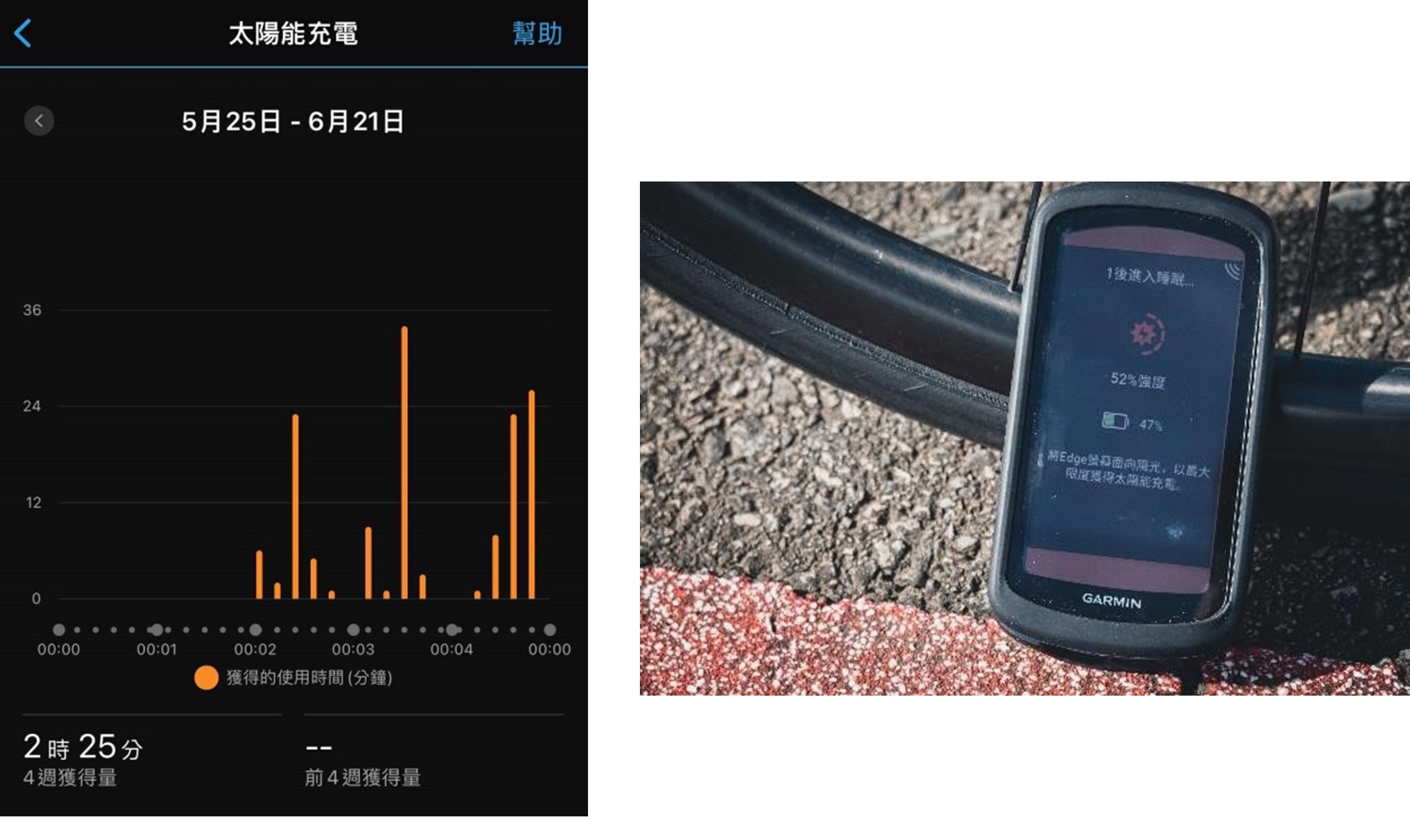

3. 太陽能充電 Solar charging
先說 1040 在省電模式(單一 GNSS)下,續航力就有驚人的 100 小時,而提高定位準度的多 GNSS+多頻帶模式尚有 45 小時,如果再裝上太陽能板,根本就是綠能環保小尖兵。
1040 有分一般版本與 Solar 版,價格差 1000 元,這黑科技在Garmin 幾款運動手錶上就有,只是依靠面板面積吸收光源並產生電量的太陽能,在這支 3.5 吋的車錶上有顯著提升。
直觀就可以看到車錶的面板上下兩端有明顯橘色框框,那就是太陽能電池板,它能吸收 100%的光能並轉化成主機的額外電量,另外 1040 的整個透明螢幕則是 Garmin 首創的 Power Glass 太陽能鏡面技術,它吸收的光能有 15%。

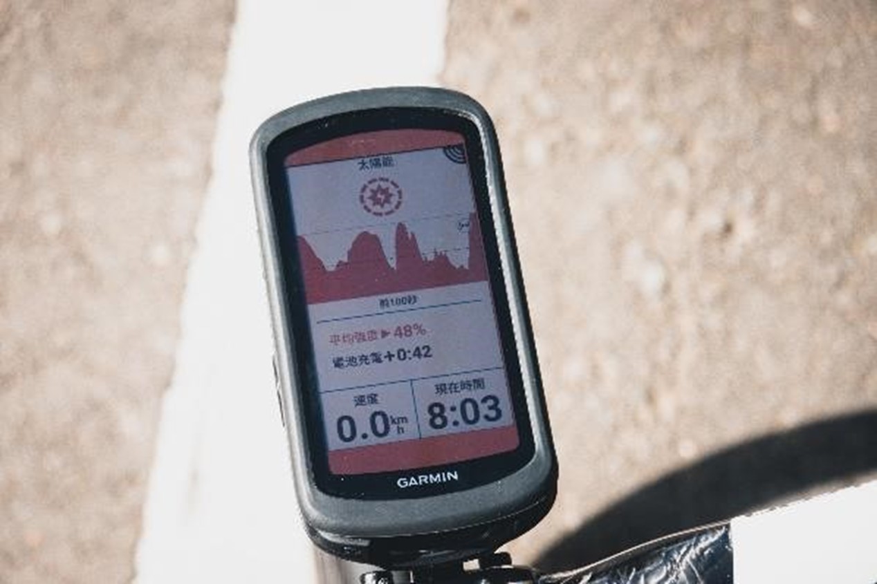

官方資料標明,在最大照度搭配省電模式下,每小時騎乘可以充 42分鐘,在提高定位精準度模式下,每小時可充 20 分鐘。
不過太陽能的部分,自己就沒有特別實測了,因為我可能會先中暑,下面也提供使用碼表將近 4 周約 13 次騎乘後,我為地球盡一份心力的充電時數給大家參考。
太陽能的實際運用,在於騎乘長途時可以增加使用時間,減少充電的頻率,在閒置時,將碼表放在陽光照射處,依靠太陽能充電是忘記帶電源線出門時的救星,當你要關機或休眠時,它會告訴你目前
位置的太陽強度,如果想遠一點它也是一個相當環保的設計。
另外有一點要說明,就是太陽能鏡面會讓顯示比一般屏幕稍微暗一些,但仍算清楚,如果習慣亮度高的車友,可以藉由調整背光主動增加亮度。

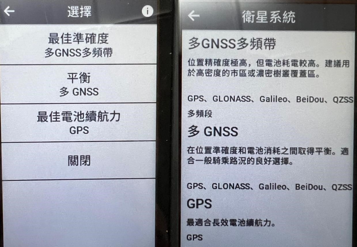

4. 導航系統加入 Multi-band GNSS 多頻帶技術
►延伸閱讀 Multi-band GNSS 多頻定位:https://www.garmin.com/zh-TW/blog/outdoor/multi-band-gnss/
上面已經提到使用多頻段技術,會對續航力產生的影響,從 100 小時縮短為 45 小時,光看這耗電量就知道這技術的威力。
簡單來說,目前全球導航系統(簡稱 GNSS)有五種,包括 GPS(美國)、GLONASS(俄國)、Galileo(歐盟)、BeiDou(中國)、QZSS(日本)
當車錶在搜尋位置或路線導航時,相較於僅依靠單一 GNSS (通常是 GPS),使用越多 GNSS 會越快速精確且穩定,所以現在很多設備基本上都有雙 GNSS 模式(如 GPS+ GLONASS、GPS+ Galileo),甚至在GARMIN 的多款型號上都是搭有多 GNSS 模式(一次全用的概念),只是這些方式如果在容易遮蔽訊號源的惡劣環境下,如叢林、山脈、建築高樓間,仍然會受到干擾導致功能大打折扣,這時候Multi-band 多頻帶的技術就能改善這個問題。
所謂的多頻帶技術,就是能夠接收每個不同 GNSS 發出的一種新式頻率(L5,在 2009 年加入),再與既有的 L1 兩個頻率同時運算,進而大幅提升定位精準度。
而這項技術在過去沒有被廣泛使用的原因,就是這個新的頻率還未普及,許多舊款衛星仍無法發射出這個頻率,因此一直到現在才開始應用於許多導航設備上,GARMIN 1040 是首款具備這項技術的自行車錶。
如果對這技術有興趣的朋友,可以自行搜尋關鍵字科普一下,以上資訊有點硬,你只要知道下面這些就可以。
講得這麼神真的是這樣嗎?是真的..如開機即定位、路線導航運算極快、走錯路重新規劃路線相當迅速、還有路線軌跡非常精準、在室內也有訊號,雖然自己一直都很有耐心可以等待車錶找到定位訊號,但用了 1040 後才發現,以前錯過多少個重要路口、多少條更快地捷徑,又損失了多少沒記錄到的公里數。
不過因為耗電量實在差距甚大,除非真的有需求,建議平常使用多 GNSS 模式即可,當然一日雙塔這種一條路直直走的路線,用最省電的 GPS 就足夠應付。
