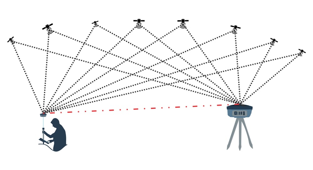

กระบวนการหาตำแหน่งด้วย GNSS เริ่มต้นจากการที่เครื่องรับสัญญาณบนพื้นดินจับสัญญาณจากดาวเทียมหลายดวงพร้อมกัน สัญญาณแต่ละตัวบรรจุรหัสพิเศษที่เรียกว่า PRN (Pseudo Random Noise) code ซึ่งเป็นเอกลักษณ์เฉพาะของแต่ละดวงดาวเทียม พร้อมทั้งข้อมูล Ephemeris ที่บอกตำแหน่งของดาวเทียมในวงโคจร และข้อมูล Almanac ที่บอกข้อมูลคร่าวๆ ของดาวเทียมทั้งหมดในระบบ เครื่องรับจะเปรียบเทียบเวลาที่สัญญาณถูกส่งออกจากดาวเทียมกับเวลาที่สัญญาณมาถึงตัวเอง และคูณผลต่างของเวลาด้วยความเร็วแสง จะได้ระยะทางระหว่างเครื่องรับกับดาวเทียม
ด้วยระยะทางจากดาวเทียม 1 ดวง เครื่องรับจะทราบว่าตนเองอยู่ที่ใดสักแห่งบนทรงกลมที่มีดาวเทียมเป็นจุดศูนย์กลาง เมื่อได้ระยะทางจากดาวเทียม 2 ดวง จะสามารถจำกัดตำแหน่งลงเหลือเป็นวงกลมที่เกิดจากการตัดกันของทรงกลม 2 ลูก ด้วยระยะทางจากดาวเทียม 3 ดวง ตำแหน่งจะถูกจำกัดลงเหลือเพียง 2 จุดบนพื้นผิวโลก และเมื่อได้สัญญาณจากดาวเทียมดวงที่ 4 จะสามารถระบุตำแหน่งที่แท้จริงได้อย่างชัดเจน รวมทั้งแก้ไขความคลาดเคลื่อนของนาฬิกาในเครื่องรับที่ไม่แม่นยำเท่านาฬิกาอะตอมบนดาวเทียม ยิ่งได้รับสัญญาณจากดาวเทียมมากเท่าไหร่ ความแม่นยำก็จะยิ่งสูงขึ้นเพราะมีข้อมูลมากพอที่จะกรองสัญญาณรบกวนและคำนวณหาตำแหน่งที่แม่นยำที่สุด

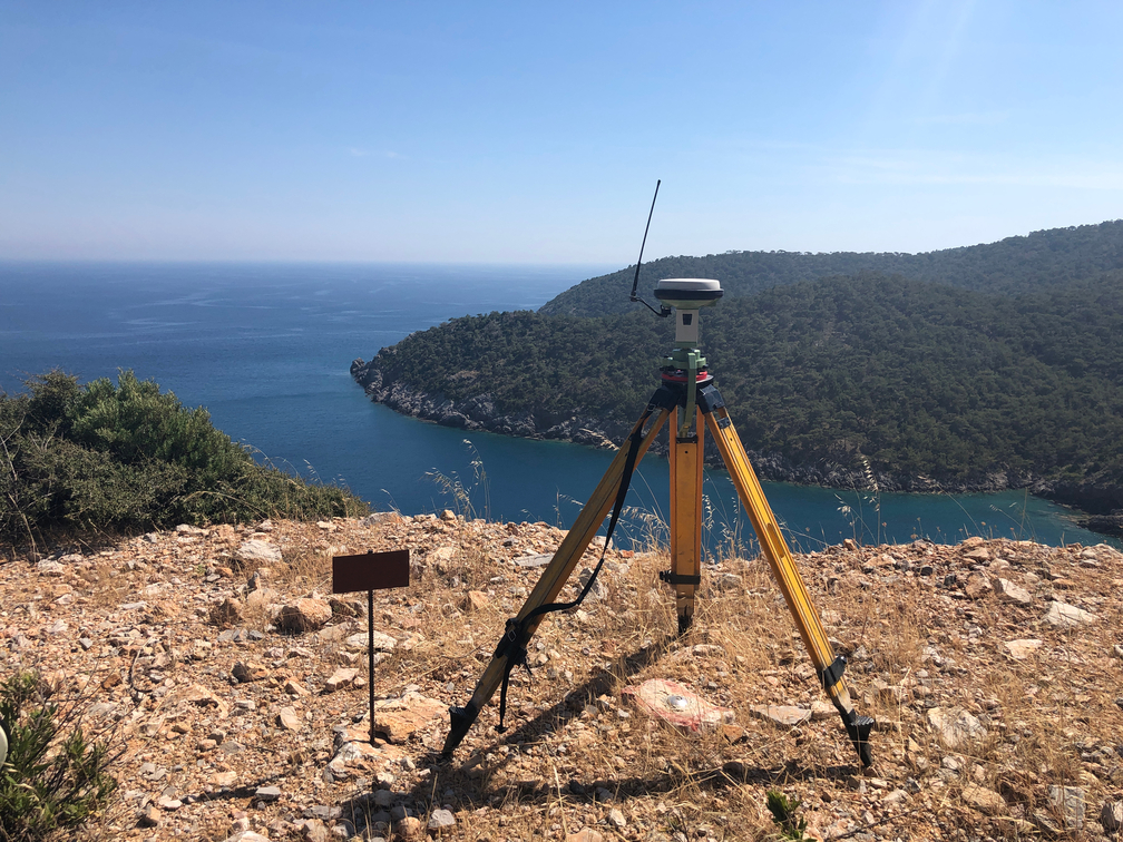

2. งานสำรวจ และวิศวกรรม
- งานรังวัดที่ดิน
- งานก่อสร้าง
- งานวางผังเมือง
