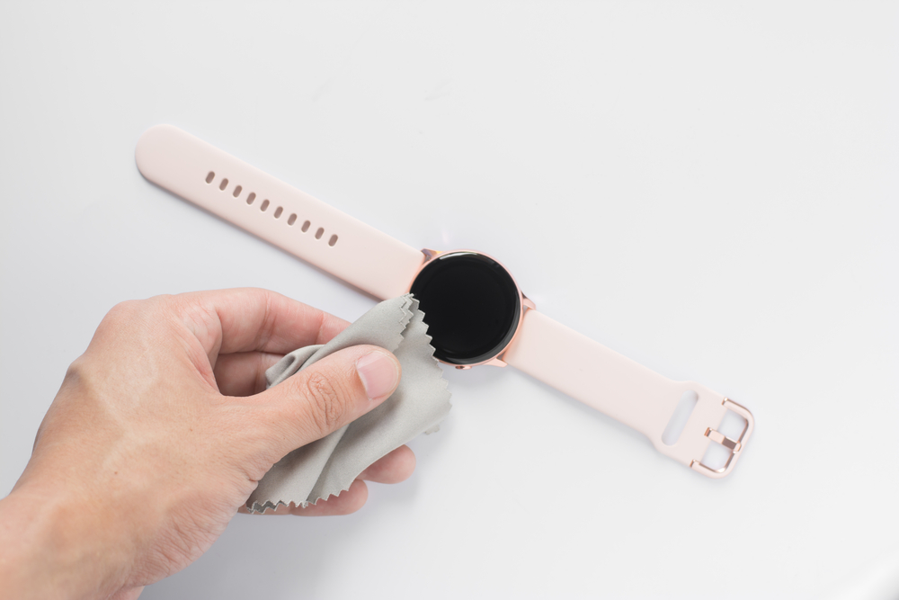

ทำความสะอาดนาฬิกาแต่ละส่วน
ทำความสะอาดนาฬิกาแต่ละส่วนอย่างไร?
Garmin แนะนำให้คุณทำความสะอาดนาฬิกาบ่อย ๆ โดยเฉพาะสายของนาฬิกา เพื่อลดการสะสมของเหงื่อหรือสิ่งตกค้างอื่น ๆ และป้องกันกลิ่นอันไม่พึงประสงค์ หากคุณคิดว่าการทำความสะอาดนาฬิกาแต่ละครั้งเป็นเรื่องที่ยุ่งยากและคุณไม่ค่อยมีวินัยในการทำความสะอาด เราก็มีวิธีอื่น ๆ ที่อยากแนะนำ เช่น ทำความสะอาดนาฬิกาก่อนอาบน้ำทุกครั้ง แต่อย่างไรก็ตาม คุณต้องคำนึงถึงคำแนะนำและเคล็ดลับในการทำความสะอาดต่อไปนี้

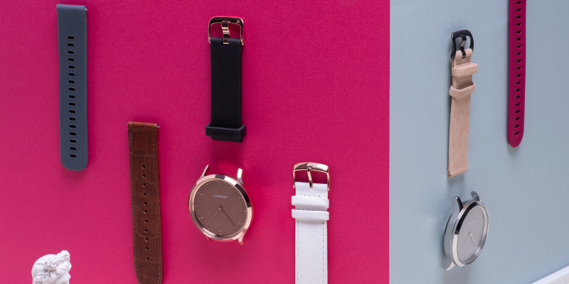

สายนาฬิกา
1. สายหนังแบบแข็งหรือสายหนังแบบนิ่ม
คำแนะนำ: ไม่ควรใส่สายหนังออกกำลังกายหรือว่ายน้ำ เปลี่ยนมาใช้สายซิลิโคนแทนเมื่อต้องทำกิจกรรมที่มีเหงื่อ แล้วเปลี่ยนกลับเป็นสายหนังเมื่อไปทำงานหรือออกงาน
2. สายโลหะ
3. สายไนลอน
4. สายยางยืดซิลิโคนหรือ TPU (Thermoplastic Polyurethanes)

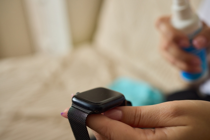

การทำความสะอาดนาฬิกาบริเวณตัวเรือน
จุดที่ต้องเน้นเป็นพิเศษ
สำหรับคราบหนักหรือกลิ่นเหม็น
ถ้าล้างด้วยสบู่แล้วยังมีคราบหรือกลิ่น ให้ทำเพิ่ม
