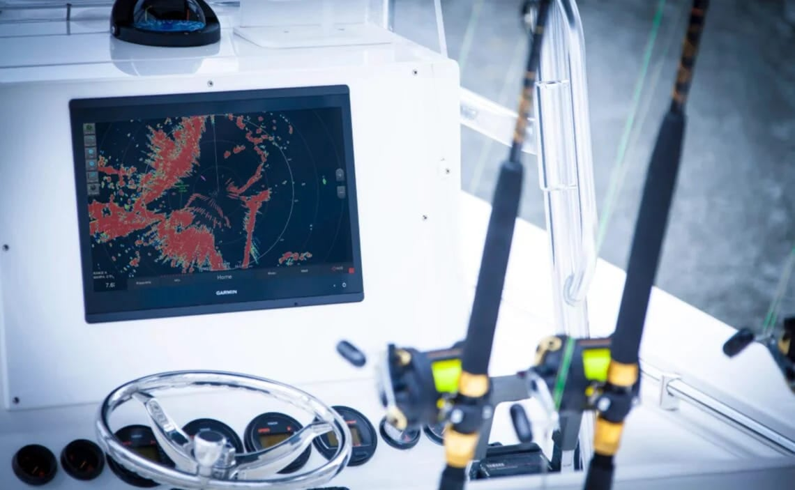

Los radares náuticos Garmin utilizan ondas de radio electromagnéticas para detectar objetos, accidentes geográficos, células meteorológicas y mucho más. La onda se emite a la velocidad de la luz, impacta contra un objetivo y regresa reflejándose en el radar. Después se procesa y se muestra en la pantalla de tu plotter o MDF compatible.
Los radares Garmin GMR Fantom con tecnología MotionScope™ integrada utilizan el efecto Doppler para detectar y resaltar objetivos desde 20’ hasta 96 millas náuticas. Los objetivos se muestran en distintos colores según la dirección de su movimiento. MotionScope ayuda a evitar colisiones con otras embarcaciones, localizar bandadas de aves y seguir fenómenos meteorológicos potencialmente peligrosos.
