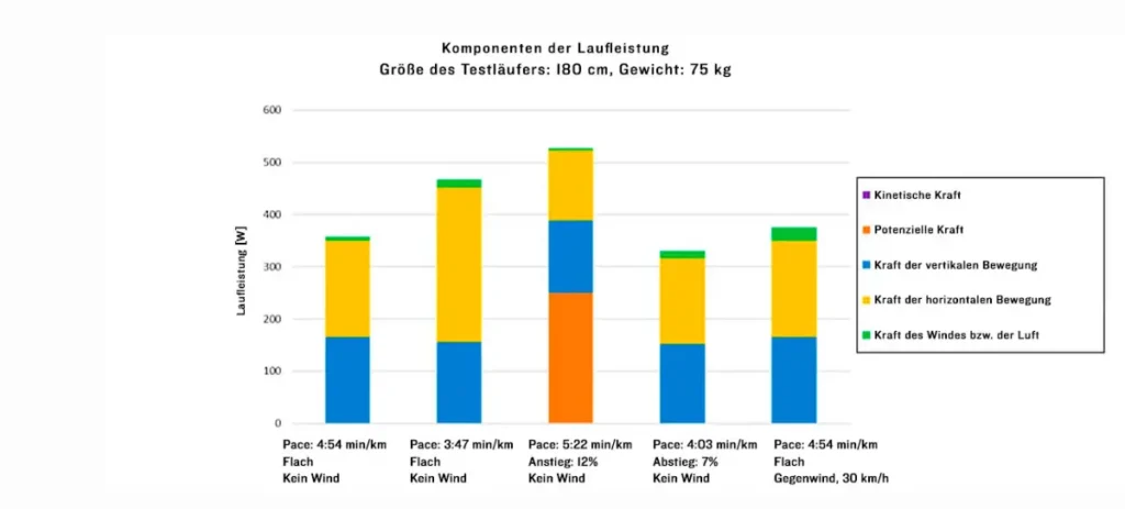

Die Running Power von Garmin berücksichtigt diese Aspekte – und noch viele mehr – bei der Bewertung der erbrachten Leistung. Die klassische Laufperformance (Welche Distanz in welcher Zeit = Pace) wird mit Gewicht, Höhenprofil und Windbedingungen in Relation gesetzt. Was bedeutet das für dich?
Wie die folgende Abbildung illustriert, sind die Auswirkungen auf die erbrachte Leistung enorm: Jemand, der eine Pace von 5:22 bei einer durchschnittlichen Steigung von zwölf Prozent läuft, bringt mehr Kraft auf die Straße als die Person, die auf ebener Strecke in derselben Zeit eine 4:54-Pace läuft.
Eine 4:07er-Pace auf einer abschüssigen Passage mit 7 Prozent Neigung entspricht dagegen dem geringsten Kraftaufwand – trotz bester Zeit.

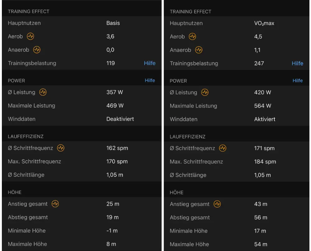

Das Modell von Garmin berücksichtigt fünf verschiedene Kräfte bei der Berechnung der Laufleistung. Dazu kommt das Körpergewicht, das idealerweise eine mit der Smartwatch gekoppelte Index-Waage misst. Informationen zu Schwerkraft und Luftdruck ergänzen ebenfalls die notwendigen Formeln.
Wichtiger Tipp: Du kannst auf deiner kompatiblen Smartwatch die Winddaten aktivieren. Dann preist Garmin auch die Windbedingungen in die Leistungsermittlung ein.

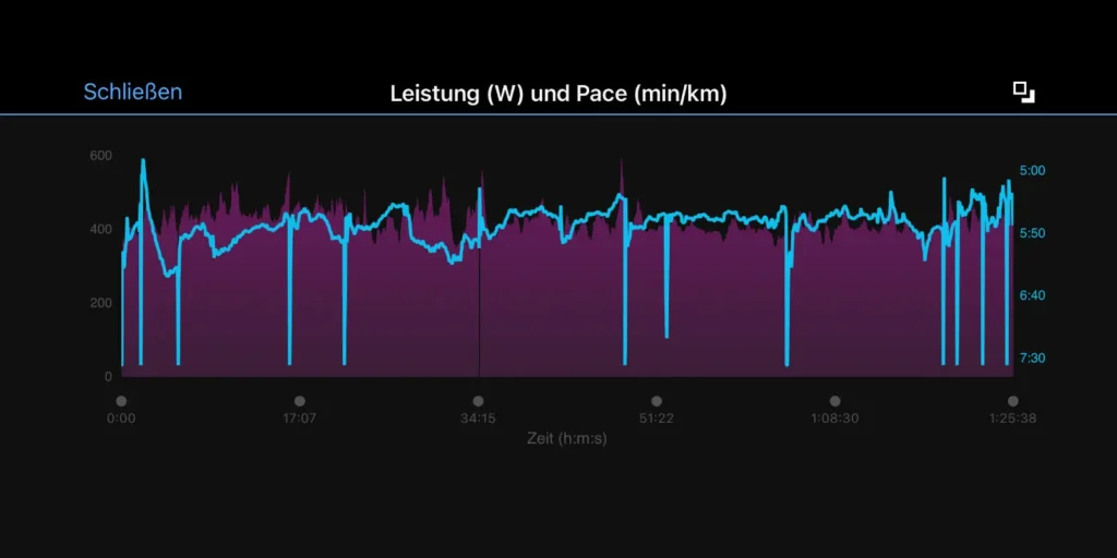

Auch zeigt die Laufanalyse von Garmin, wie sich dein Leistungsniveau innerhalb einer Einheit entwickelt. Zum Beispiel bist du zehn Kilometer gelaufen und freust dich, dass du am Schluss noch etwas schneller flitzen konntest. Das lässt darauf schließen, dass du deine Kraft sorgsam eingeteilt hast.
Manchmal kannst du dich auch irren. Bist du die erste Hälfte bergauf gelaufen und gegen den Wind, die zweite aber bergab und mit Rückenwind, siehst du in Garmin Connect eine gegensätzliche Entwicklung: Deine Pace wird schneller, die dafür erbrachte Leistung sinkt aber gleichzeitig. Das bedeutet nicht, dass du auf einmal besser wirst, sondern die Bedingungen werden leichter.
