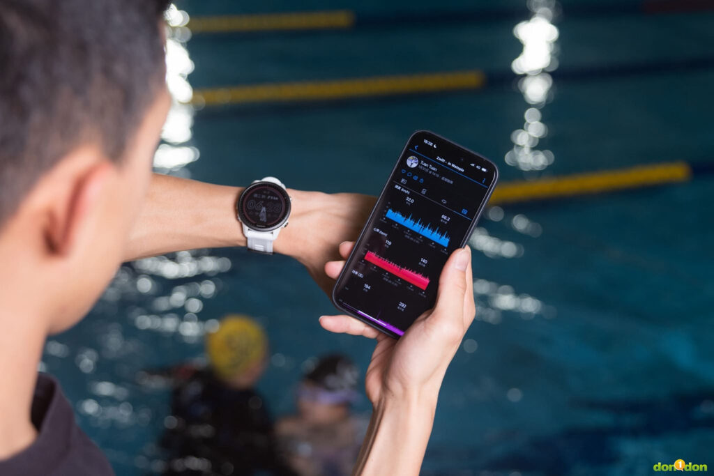

Q5:數據和體感哪個重要?
「數據需要搭配體感才有意義。我自己會看 Garmin Forerunner 955 的『跑者晨報』,他會提供睡眠品質指標、HRV、恢復狀態、訓練完備程度和身體能量數據等,可以用來衡量接下來一整天的作息,但僅供參考、不可依賴。」
「許多學員會十分在意數據表現,但例如心率,如果前一天睡不飽、工作太累等等都會受到影響;雖然科學化訓練講求精準數據,但更多時候需問問自己:『今天感覺怎麼樣?』數據搭配體感,才會呈現最終的訓練效果。」
