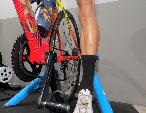

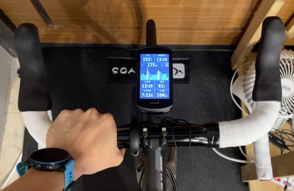

低阻力的滾筒式訓練台目的在於檢視踩踏技巧,如果想強化體能或提升功率輸出,就需要阻力的介入。像是Tacx Blue Matic這類型的傳統磨後輪式訓練台,提供了撥桿控制阻力變化的選擇,可藉由調整阻力強度來幫助進行訓練。使用這類型的訓練台,除了以Garmin EDGE系列碼錶在室內訓練當中獲得騎乘相關資訊,我們也可以藉由第三方的線上平台,如Zwift等第三方APP來增加室內訓練的趣味。
使用Edge系列碼錶就可以進行基礎的練習及數據取得!

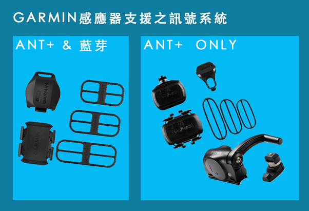

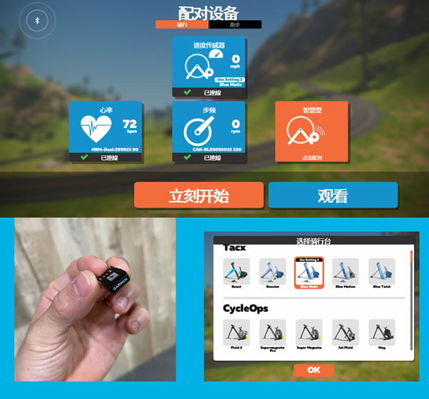

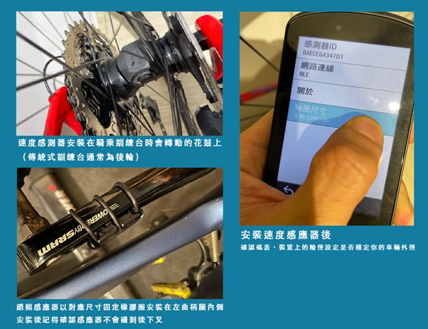

利用Garmin支援藍芽的速度感應器,就可以搭配第三方APP進行室內訓練,即便感應器僅支援ANT+,也可以利用ANT+接收器來接收數據,以Zwift來說,可選擇對應的訓練台型號,獲得推算的功率數據,這是最低門檻進行線上APP騎乘的使用方式!
TACX傳統式訓練台皆可在Zwift中進行ZPower推算

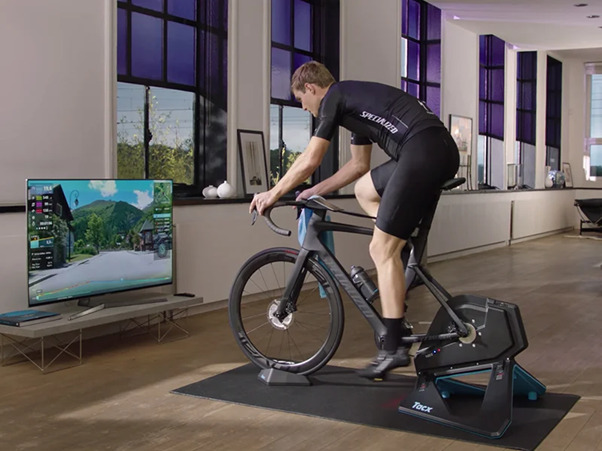

NEO 2T 直驅式訓練台
不要說到最佳的室內騎乘體驗,像是NEO 2T的直驅式訓練台,提供了功率、坡度回饋室內騎乘需要的資訊,也可以輕鬆與第三方APP連結。不過在使用前要特別注意,由於訓練台上的飛輪及你原本車上的輪組變速,可能會有些許差異。因此架上訓練台之後,別忘了先確認變速準確度,一來可以有較佳的訓練品質,也避免變速檔位不準確造成齒輪、鏈條的不正常磨耗。

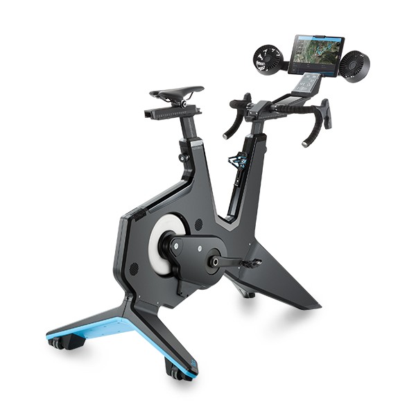

NEO Bike 旗艦機型

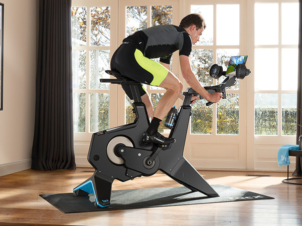

當然若家中空間足夠,且有高度室內訓練需求,NEO Bike絕對是TACX當中的旗艦機型,使用NEO Bike進行室內訓練非常方便,本身就具備LCD螢幕可以獲得功率、轉速及檔位等數據。若要搭配第三方APP或是自家的TACX APP,只需要準備自己的平板或電腦以及心跳感測器就可以有最完整的騎乘體驗
NEO Bike提供了更扎實、穩定的踩踏平台,無論是站姿衝刺或是如果家中有多位夥伴有騎乘習慣,快速的調整結構也可以一機符合多人的騎乘設定。在設定NEO Bike時,你可以將自己愛車的設定複製到NEO Bike上。換上同款座墊,量測「座高」、「曲柄長度」、「座墊前後位置」、「座墊、把手落差」以及「座墊鼻頭到變把的長度」,讓你就像騎在自己的愛車上一樣自然。
